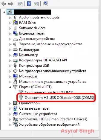

Apagamos la tablet,pulsamos volumen + y - y la conectamos a nuestro ordenador,cuando oigamos que la ha reconocido windows nos vamos al administrador de dispositivos y comprobamos que tenemos el driver correctamente instalado.
Una vez reconocido,vamos al programa que instalamos y le damos a una de sus herramientas llamada QFIL,una vez abierto seguimos estos pasos.
