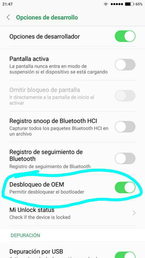

Esta opción se resume en instalar la ROM Developer China (se descarga desde aquí “Redmi 4 Prime”) con la herramienta MiFlashTool. Para ello, lo primero será activar las opciones del desarrollador clickeando unas cuantas veces en la versión de MIUI desde “Ajustes- Información del teléfono”. Activaremos el modo de depuración y el “OEM” (puede que nos pida contraseña. Esto también nos valdrá para el desbloqueo del bootloader).

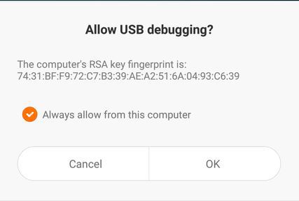

Una vez realizado esto, el siguiente paso será instalar los drivers necesarios, que se encuentran en esta carpeta para un PC de 64 bits (para evitar posibles semibricks o bricks, se recomienda hacer TODO desde uno de 64 bits) o de 32 bits (Fuente). Una vez instalamos todos los drivers, conectamos nuestro teléfono móvil al PC y esperamos a este mensaje (primera imagen). En el caso de que no termine al aparecer (no es instantáneo), sigue con el tutorial.
Una vez dado “OK” y haber permitido siempre desde el ordenador, procedemos a instalar la Developer China desde MiFlashTool. Apagamos el teléfono, y lo encendemos presionando botón vol + y el botón power a la vez. Nos aparecerá una pantalla tal que así, damos a Download y se apagará la pantalla.

muchas gracias, sigo igual un día más, estoy con rom china developer actualizandose ota sin problema, pero no puedo desbloquear el móvil para poner una rom eu, el menú desarrolladores tiene las mismas opciones que esa captura que has hecho, voy a leer lo que has enlazado por si me da alguna pista

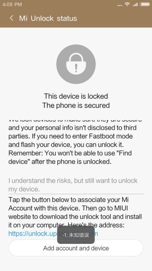

esa opción la trae la rom developer, pero al darle al vincular a los segundos aparece un cartel en chino con un -1 delante y unas letras que según google significan error desconocido ... subo la captura del error
voy a probar desde la rom china estable a ver si cambia algo
[DOUBLEPOST=1484052199][/DOUBLEPOST]probado con la rom china estable y todo exactamente igual, la opción del menú desarrolladores da el mismo error al intentar vincular el móvil a la cuenta, aún así he intentado el desbloqueo y lo mismo, parado en el 50%

6- en el menú desarrollo activas el oem bootlock y el usb debugging
