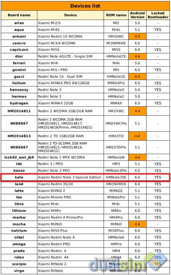

Os dejo un cuadro donde se ven todos los modelos hasta la fecha de Xiaomi y que "nombre" le dan a cada terminal. Este nombre irá delante de las Roms correspondientes a cada terminal, en nuestro caso
HMNote3SE

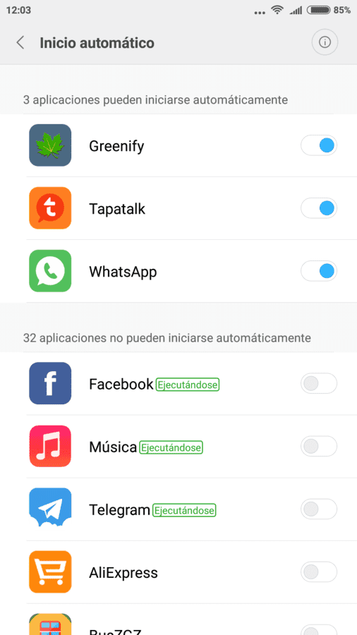

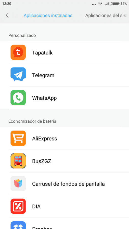

Os pongo como lo he configurado yo por si os sirve…
Ir a ajustes, notificaciones y barra de estado, notificaciones de las aplicaciones y activar las que nos interesen (WhatsApp por ejemplo)
Aplicación de Seguridad, entrando en la opción Permisos --> Inicio automático y especificando que la App se inicie automáticamente, porque si no se mata el proceso hasta que no volvemos abrir la aplicación.

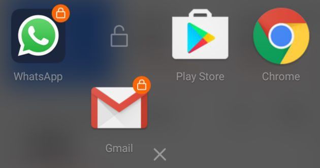

También podemos poner el candado a estas App para que no se cierren cuando matamos procesos...Botón del móvil las tres rallitas (el capacitivo que hay abajo de la pantalla)
Desliza la App hacia abajo para que se ponga el candado.
Si todo esto falla, podéis probar Solución "definitiva" para las apps que no notifican básicamente le decimos a nuestro móvil que mantenga ciertas APP abiertas en segundo plano siempre.

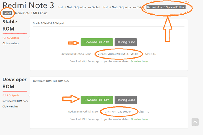

Lo primero de todo es asegurarnos bien del modelo de nuestro terminal (esto ya lo hemos visto) y descargar la ROM que deseemos desde la página oficial de MIUI (en inglés). En este caso la Rom a instalar serà la ROM dev oficial (Global) 6.10.13 sobre un Redmi Note 3 (Kate) que está actualizado con MIUI V8.0.4.0 Global estable.
En la web de Xiaomi, debemos seleccionar la Rom correcta de nuestro terminal (en este caso la Special Edition) y pulsar el botón "Download Full ROM" de la versión deseada: Stable o Developer. En la siguiente captura tenéis una pequeña ayuda.
En este caso, me ha descargado el archivo miui_HMNote3ProtwGlobal_6.10.13_acdf8b47bb_6.0.zip correspondiente a la developer 6.10.13. Este archivo debemos renombrarlo a update.zip y pasarlo a la raíz de la memoria interna del teléfono, dentro de la carpeta downloaded_rom
