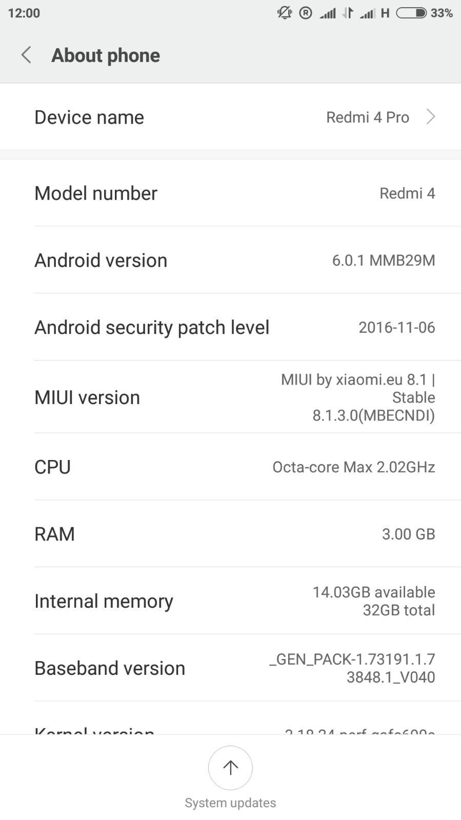

tengo un Redmi 4 Pro desde hace 2 o 3 meses. Cuando llegó le desbloqueé el bootloader, le puse TWRP y luego instalé la ROM de xiaomi.eu y le hice root. Todo correcto, el teléfono funciona perfectamente, solo q de vez en cuando, me lo encuentro apagado y tengo q apretar el botón de power durante bastante rato (como 30 segundos) un par de veces para q se vuelva a encender.

Estoy ahora con MIUI v8.1.3.0 en la ROM de xiaomi.eu, se puede actualizar sin perder apps ni nada de lo q hay en el teléfono?

lo de la ROM igual me animo a probarlo. que ROM tendría que instalar? Tiene que ser otra de xiaomi.eu o puede ser cualquier custom? y como se hace desde TWRP, como una ROM normal con "install from zip"?
lo de la ROM igual me animo a probarlo. que ROM tendría que instalar? Tiene que ser otra de Xiaomi.eu o puede ser cualquier custom? y como se hace desde TWRP, como una ROM normal con "install from zip"?
Sí, se haría así. Es lo que se suele llamar una "instalación sucia" y tiene que ser una rom del mismo tipo estable-estable o desarrollo-desarrollo. Y como ya tienes una de Xiaomi.eu, debes seguir con las de Xiaomi.eu. Como decía antes, se recomienda hacer wipes de Caché y Dalvik caché.
La última para tí es la 8.2.1.0: xiaomi.eu_multi_HM4Pro_V8.2.1.0.MBECNDL_v8-6.0.zip | by Xiaomi.eu for Generic Device/Other
