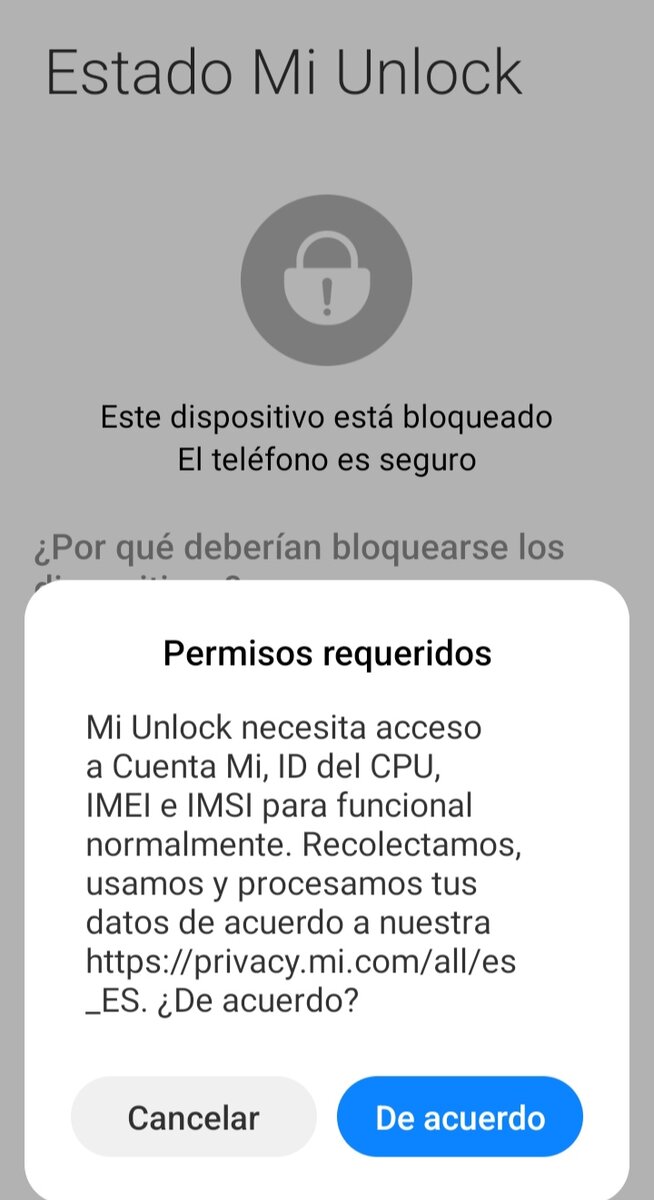

Vamos a ver @juanpalomez ve a ajustes, ajustes adicionales, opciones de desarrollador, estado de mi unlock. Y debe de salir algo así:

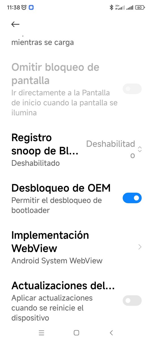

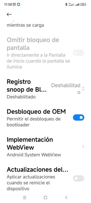

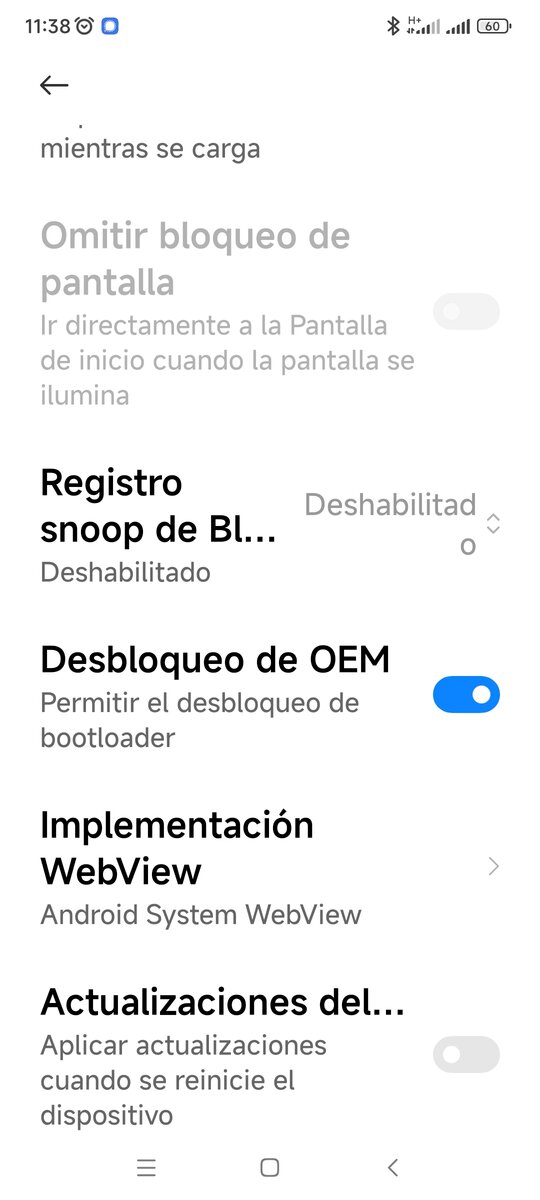

Esa opción no viene el repasado el desplegable 20 veces solo existe estás
Hola
Esa opción no aparece en el modo desarrollador de mi redmi 11.
He repasado el desplegable 20 veces y no aparece esa opción solo está

Yo lo enciendo, meto mi pin y sale un mensaje ..pero sigo sin ver el estado del desbloqueo.
Lo tienes desbloqueado. Y con desbloqueo OEM activado
El problema puede ser por dos cosas.
La rom del chino no es el firmware que necesita el TWRP que intentas instalar o que los driver para fastboot no te funcionan.
