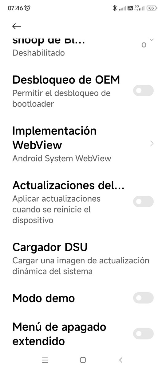

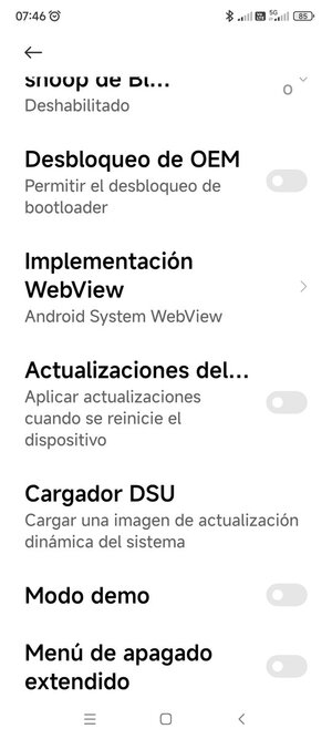

Buenos días. Así viene en los vídeos tutoriales que he subido, desde comando CMD se ejecuta dos comandos y en último se incluye el archivo IMG del recovey. Pero me dice failed. He probado con dos tutoriales en ambos casos igual . La depuración USB encendida. Lo que no dice nada lo de desbloqueo de bootloader encendido aunque también he probado con idéntico resultado. Voy a hacerlo con otro pc..Gracias
Busca si tienes activado el ajuste OEM necesario para poder instalar recovery por tener bootloader abierto
Yo entiendo que solo hay que tener activado la depuración USB solamente.
Es lo que le comente al otro moderador, al reiniciar el dispositivo arriba aparece el candado abierto ...eso es que tiene bootloader desbloqueado no? A ver si no va a estar desbloqueado y ese es el problema .
La verdad es un putadon porque no va bien ni Google maps
A mí la opción de estado del bootloader no me sale en la opción desarrollador.
