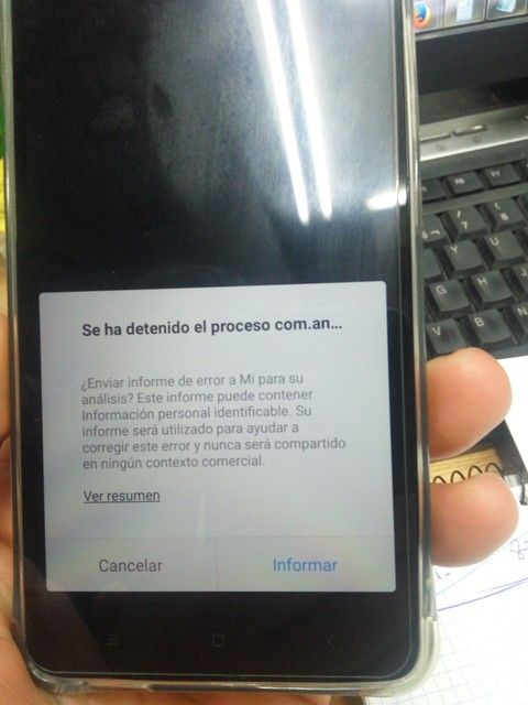

Uno del curro se compro el xiaomi redmi note 3 y se lo dejo en casa (eso dijo) y ahora el móvil no le arranca. Tiene la pantalla en negro y le pone "se ha detenido el proceso com.an... enviar informe a mi."

Lo apagas y le vuelves a arrancar y sale eso. Intentamos entrar en el recovery (vol+ y encender) y tampoco entra.
He estado leyendo un poco por el foro sobre los problemas de la actualización pero el error del que hablabais era diferente, por lo menos la pantalla que aparece.
Se ha muerto el móvil? lo tiene que llevar a reparar?
O habría que intentarlo instalar nuevamente la rom ( y cuales son los pasos) para resucitarlo?

Creo que no se ha muerto, ahora habría que ver como solucionarlo...
Esto has comentado que no funciona no?Presiona el boton de power durante 10 segundos para forzar el reinicio del móvil.
Inmediatamente, cuando se te apaga el móvil, tienes que apretar (volumen arriba + power). Justo cuando sale el logo de MI tienes que soltar las teclas. De esta forma habrás entrado en el recovery nativo de Miui (MiRecovery). Lo pones en inglés (moviendo la selección con las teclas de volumen y aceptando con el botón power) y seleccionas todos los wipes que te aparecen, reinicia.

Con volumen- y power puedes entrar en fastboot?
Opción 3
Volumen+ y volumen- te sale la imagen de un teléfono y un cable?

He editado el mensaje anterior, vuelvo a leer... Si consigue entrar en alguno de estos modos, debería instalar por miflash una Rom estable fastboot del modelo en cuestión...(es un Kate o un Kenzo??)

Ese fallo ya se lo enseñe pero como el dibujo era diferente no le hizo caso (también era porque estábamos en el curro y estaban los jefes ceeca). He leído y es verdad que pone que la pantalla se pone en negro que es lo que le pasa.
Le voy a mandar un WhatsApp para a ver si puede entrar en el móvil y que intente instalar la rom por flastboot. Lo que no se si es kenzo o es Kate. He visto que hay roms para kenzo y Kate y hay vienen las diferencias entre ellos. Que le heche un vistazo.
Por cierto, si con vol + vol- no entra entonces lo tiene que llevar a reparar no?
Yo creo que no... Realmente no está roto, simplemente es un fallo de ROM, a ver si mientras alguien con el mismo error puede arrojar algo de luz....

Como te ha comentado Ribanezt , tienes que instalar una rom desde cero. Si no es de una forma, será de otra. Si puedes entrar en EDL pues con Miflash. Si no puede con EDL, pues con "power" + "vol+" y luego PC suite chino. Y si ninguna forma funciona, depende como te lo detecte el administrador de dispositivos de windows, con cable de flasheo profundo.

Eso es el fallo de la actualizacion de xiaomi. El terminal no se ha roto solo dado que no se actualiza solo. Descargar si, pero el le tuvo que dar a reiniciar para actualizar. Hay un hilo en el foro para resolver el problema.
