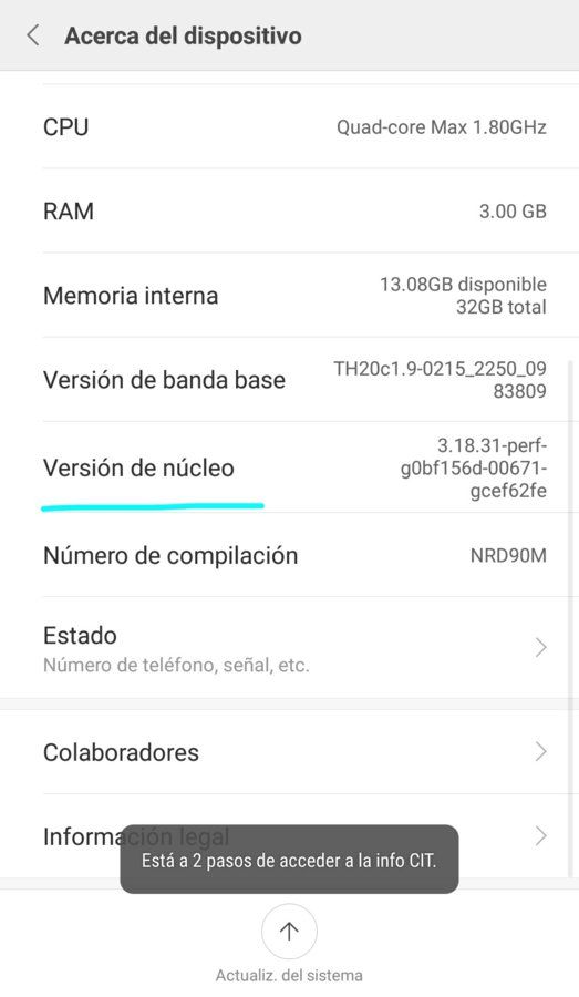

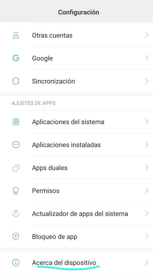

@zazpibat para calibrar o verificar algo sigue lo siguiente:
  • Entra a Ajustes
  • Te vas al final y entras en Información del teléfono
  • Le das varias veces en Versión de núcleo
  • Entras en giroscopio
  • Y ahí se calibra
Saludos:smile:

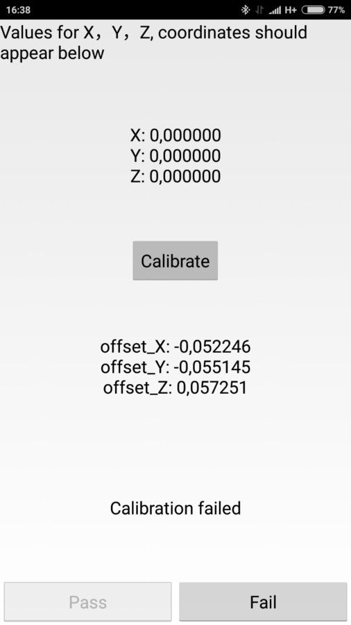

Hola @samuel serrano cortes He probado lo del giroscopio cuando falla, y haciendo lo que pusistes, si, me confirma que falla, pero no puedo/veo como resetearlos sin reiniciar el movil :(

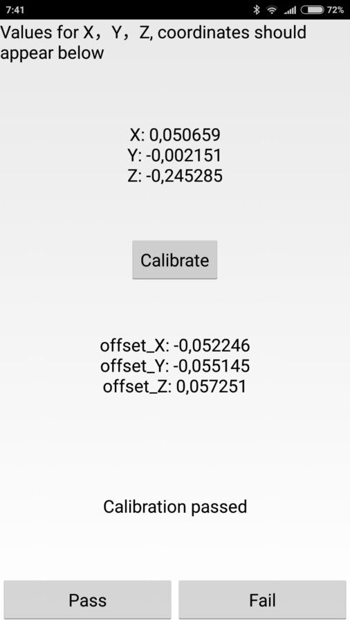

Me falla en que a veces, cuando quiere, se me queda la imagen de la pantalla apaisada y por mucho que gire el movil no se mueve, la opcion "rotate" esta activada
En cuanto a la opción de giroscopio que pusiste, me da estas pantallas
Cuando funciona correctamente, despues de dar a Calibrate da OK
y las coordenadas que aparecen en la parte superior se mueven
Mientras que cuando falla
Los números de arriba o no se mueven o ni tan siquiera aparecen
y de hay no se seguir

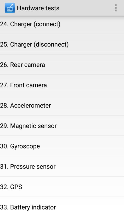

Buenas.
Eso te ocurrió apenas o lo hacia en los primeros días y que ROM llevas? Cuando salga que no te va el giroscopio le puedes poner en fail y solo manda un informe...
