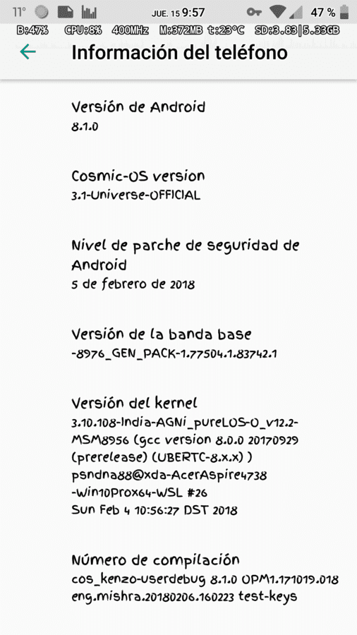

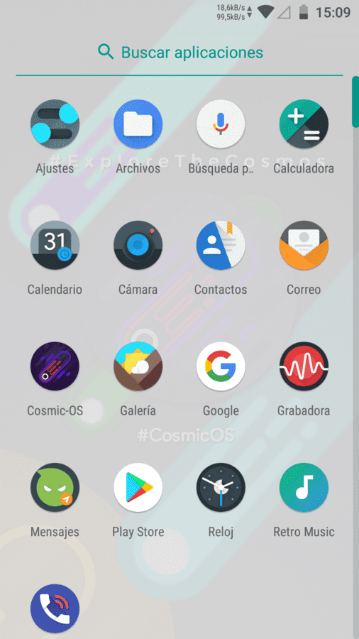

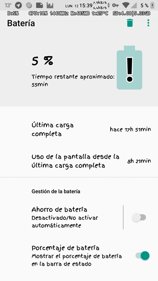

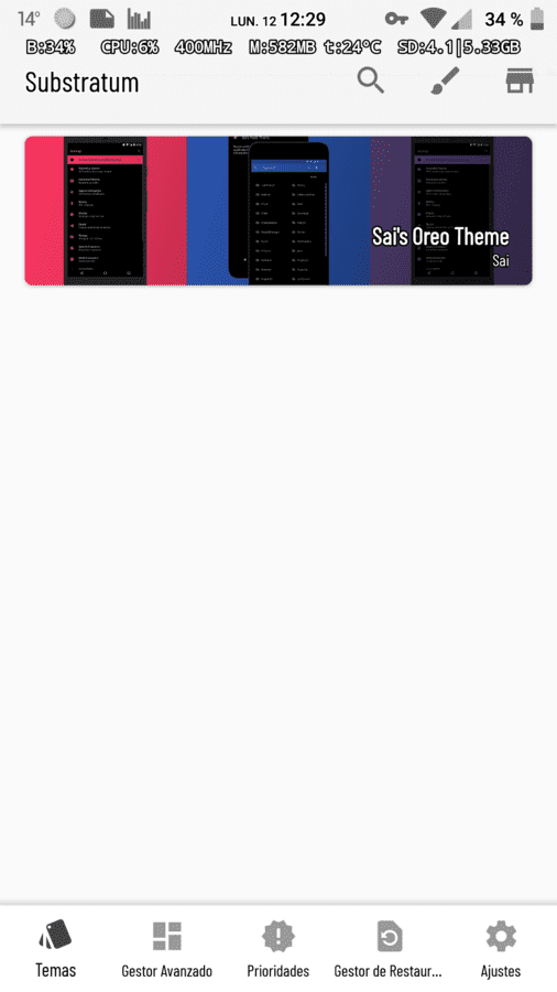

Aquí os dejo, un tutorial de instalación y breve review sobre una custom ROM para el Redmi Note 3 Pro que me ha sorprendido bastante por su fluidez y estabilidad. La Cosmic OS con Android Oreo 8.1, basada en AOSP.
El único problema, como menciono en el vídeo, es que, al no haber aun Gapps Open oficiales, el Play Store no avisa de las actualizaciones disponibles.
También me han informado de que no funciona, en algunos casos, las llamadas vía Bluetooth (Ej. con el manos libres de automóvil).
Por lo demás la ROM va genial, como podéis ver en el vídeo.

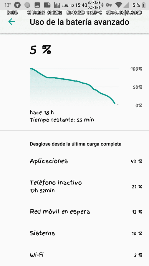

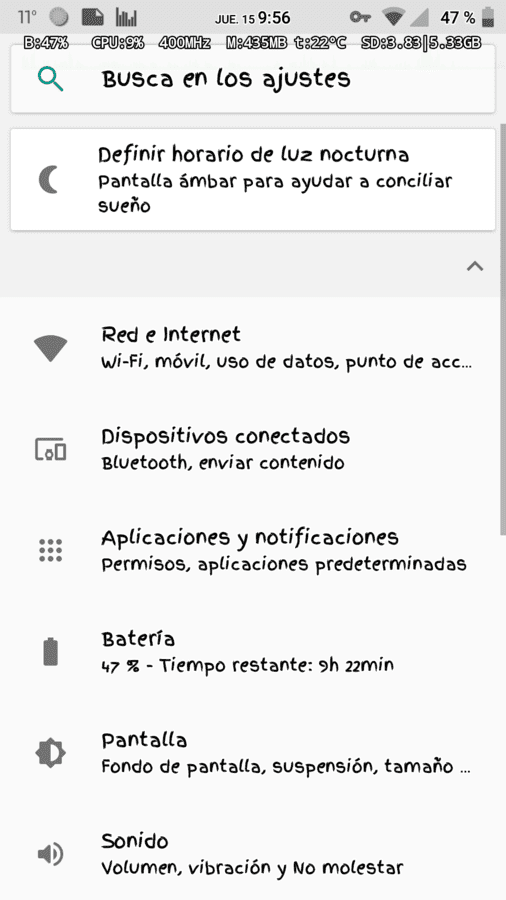

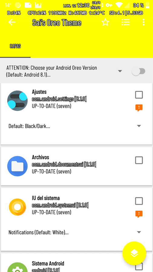

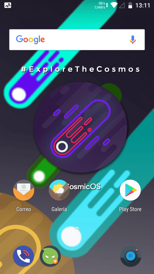

Screenshot_20180215-095630.png Screenshot_20180215-095717.png Screenshot_20180207-131157.png Screenshot_20180207-150947.png Screenshot_20180212-122947.png Screenshot_20180212-123029.png Screenshot_20180212-154000.png Screenshot_20180212-154009.png
