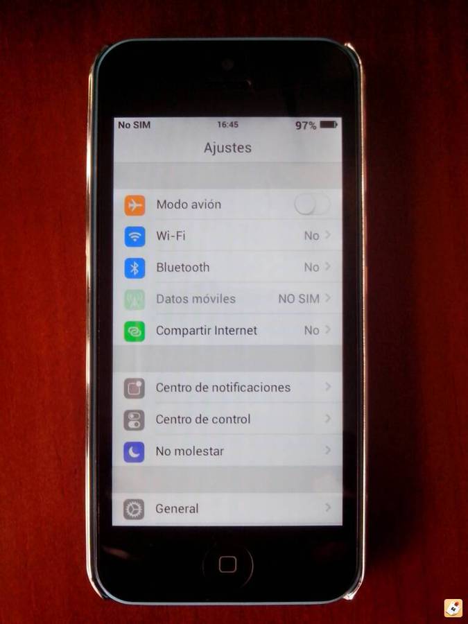

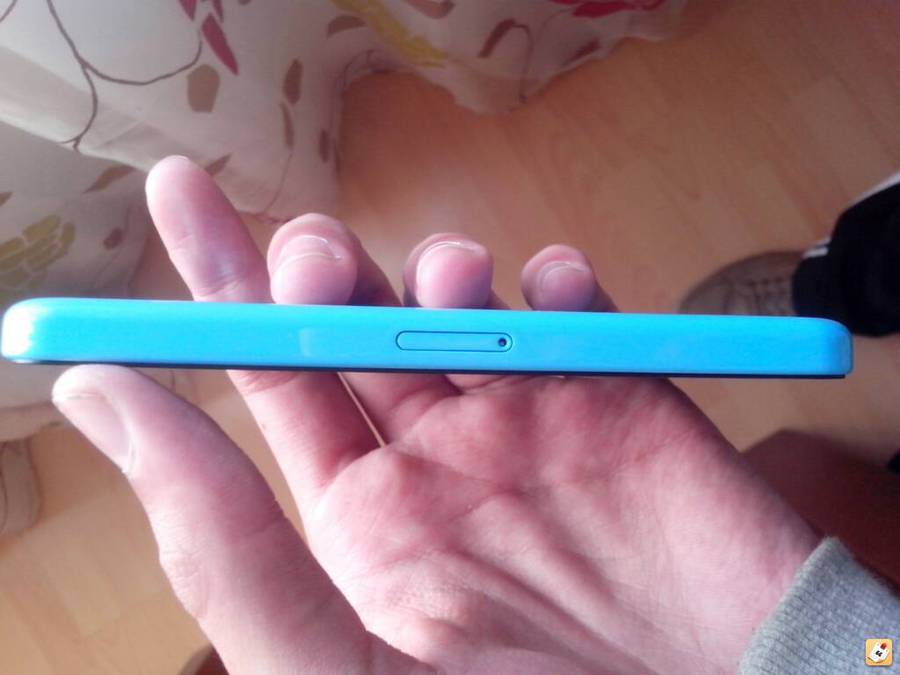

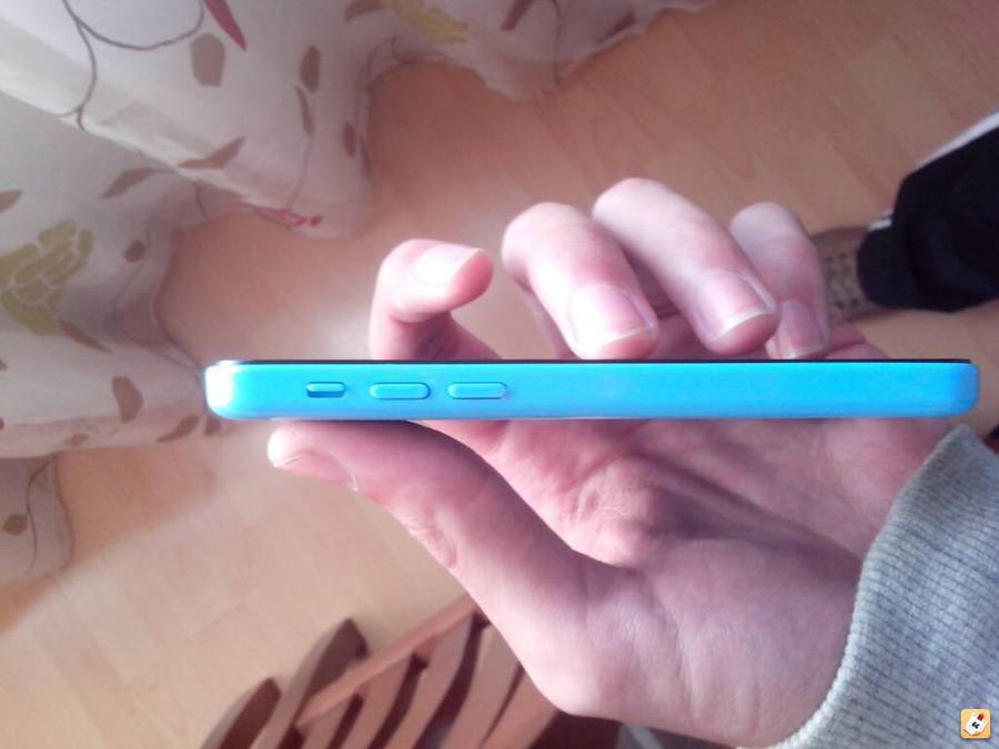

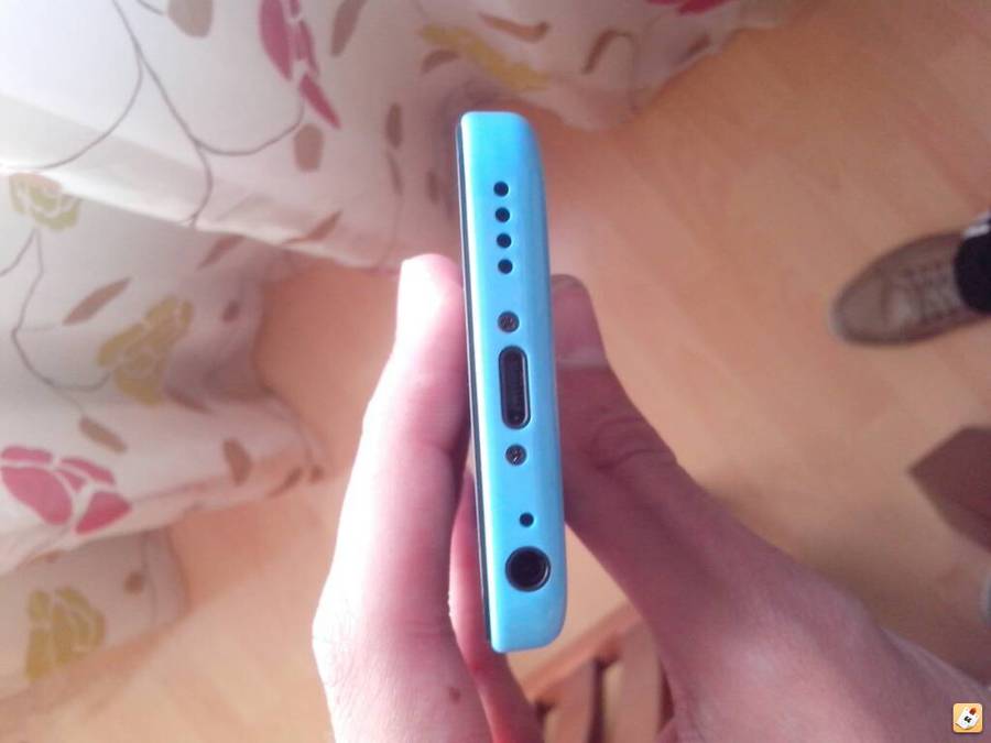

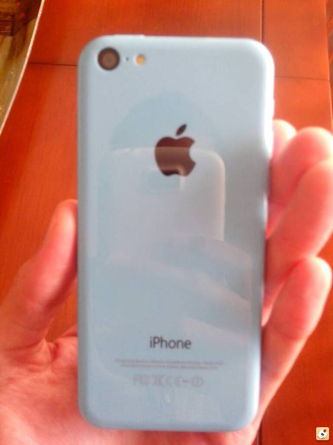

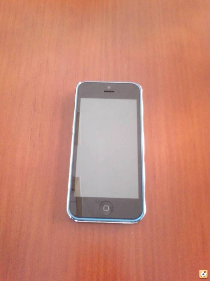

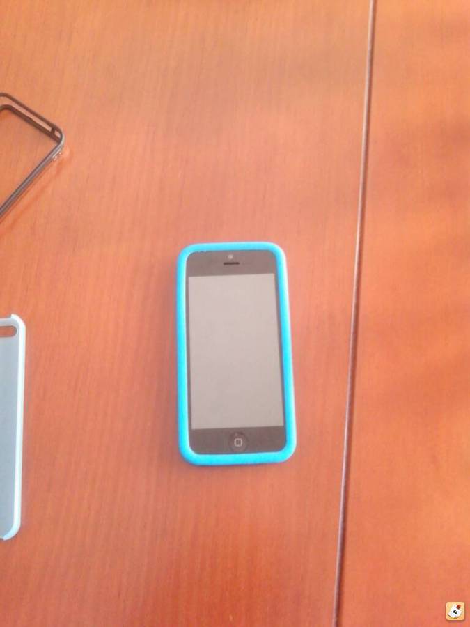

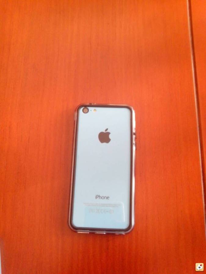

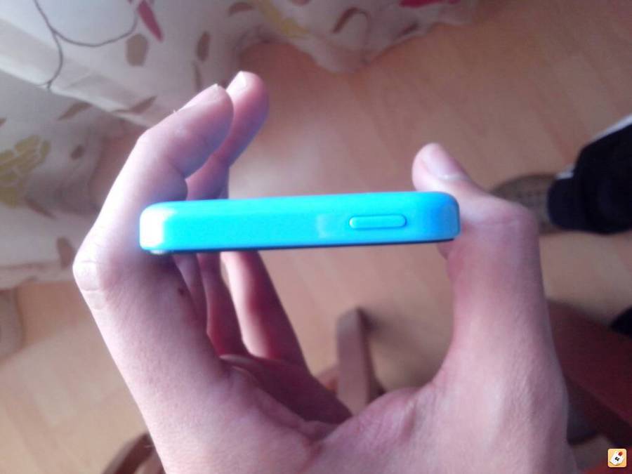

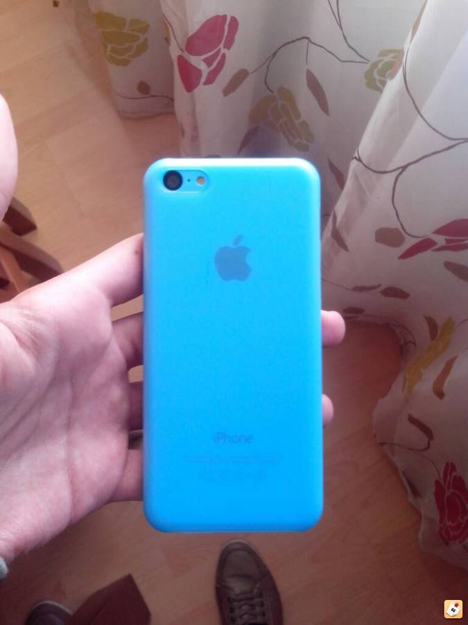

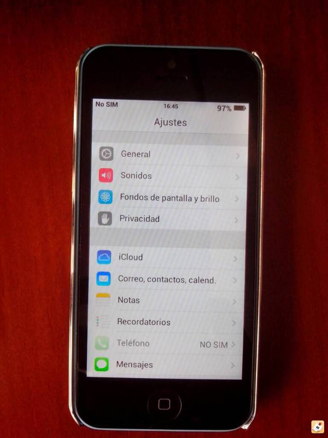

Al igual que @guanxexm, es mío es 3G, nanosim, logos embebidos en la carcasa, lo de Designed by Apple in California..., los tornillos de la parte inferior son negros en lugar de plateados... No sé, mis padres han visto el teléfono y se han quedado tan flipados como yo. Ya veremos si no me toca traer otro par más jajaja

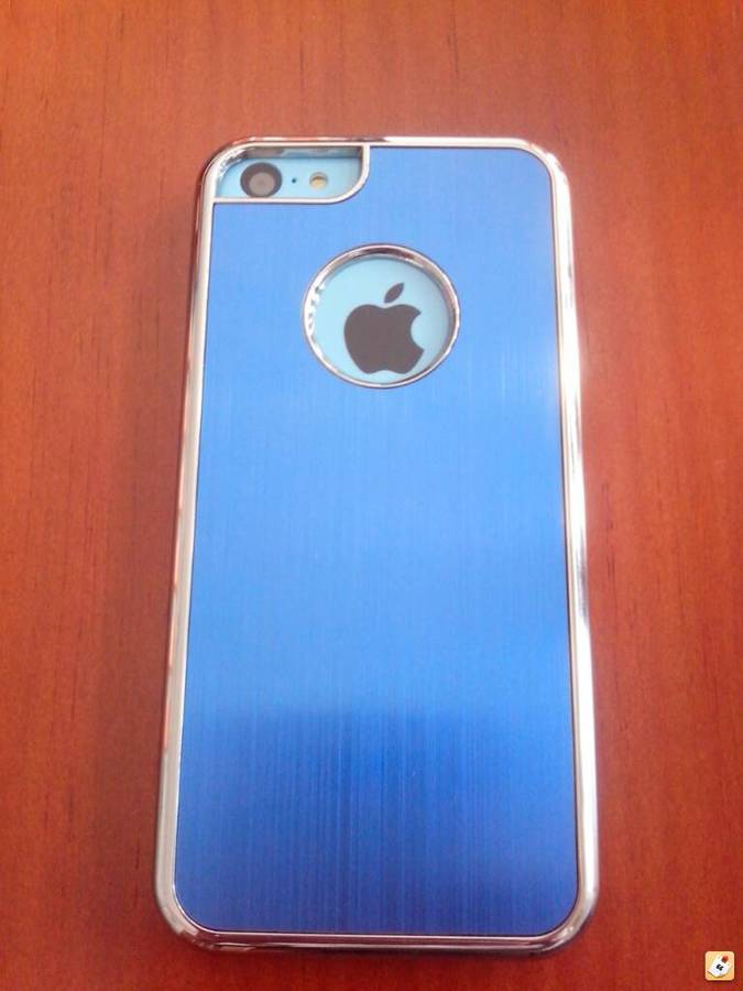

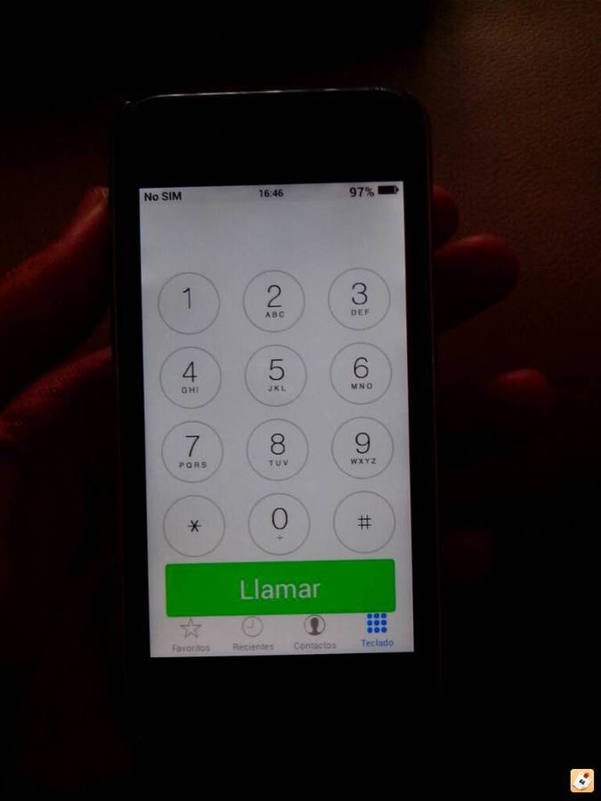

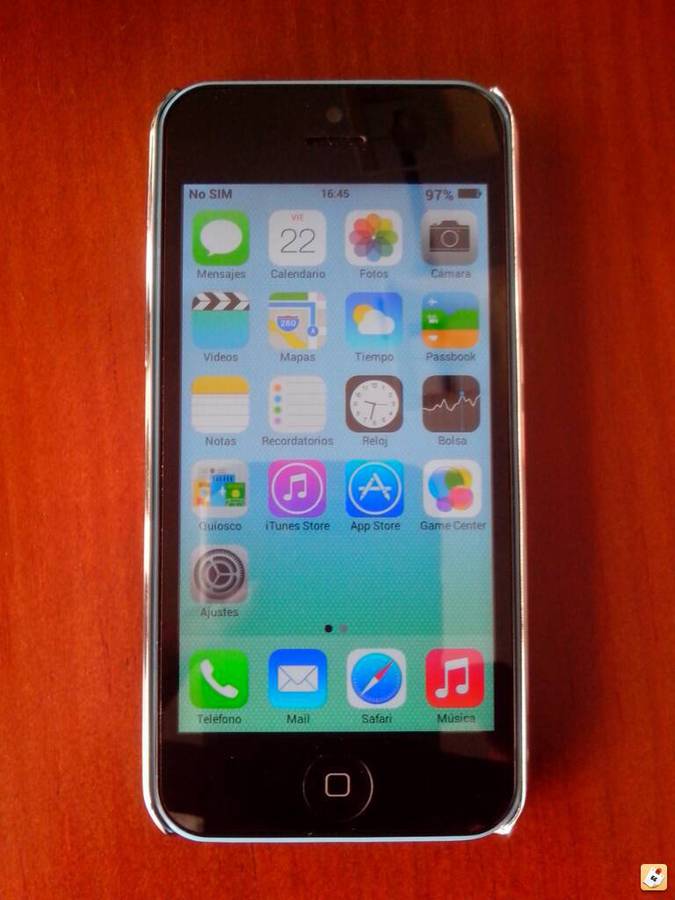

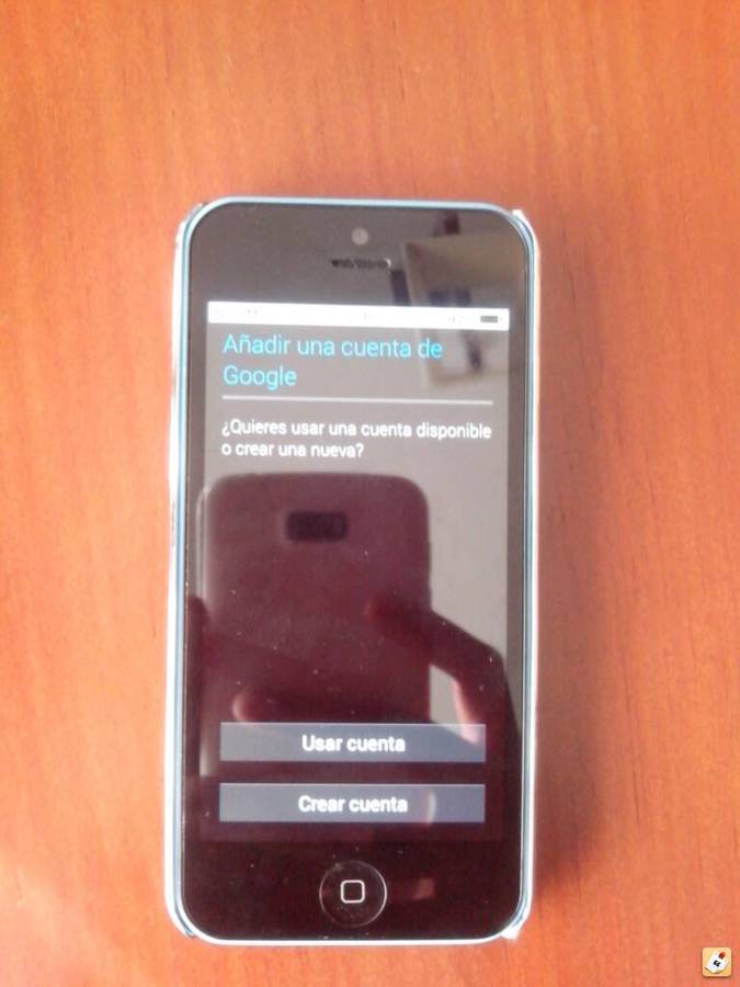

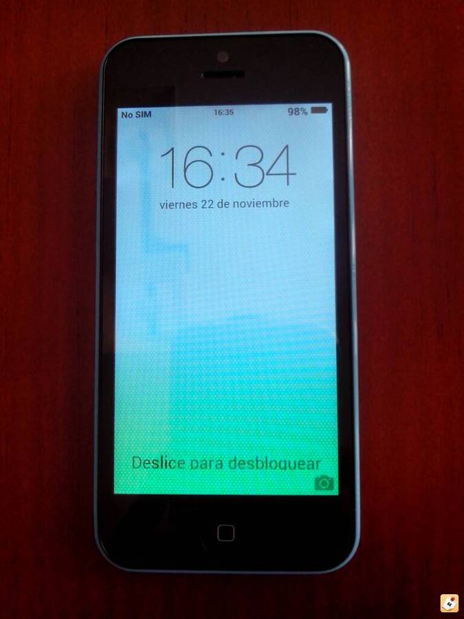

Lleva la UI del 5c original, la traducción al castellano no tiene nada que ver con la del 2G que tuve, está prácticamente perfecta como viene. El modo ingeniero puedo entrar como dice @Zoeman, el mío sí que es Goophone al final, y lo único que puedo decir es que tiene unos acabados maravillosos. Igualito que el original. Por el color de la carcasa no os fiéis mucho porque he sacado las fotos al lado de una ventana con mi ZP900 y la cámara no es para tirar cohetes, seguro que es del mismo color que el del compañero. Cuando las saque con el macros de mi Canon entonces ya será otra cosa.

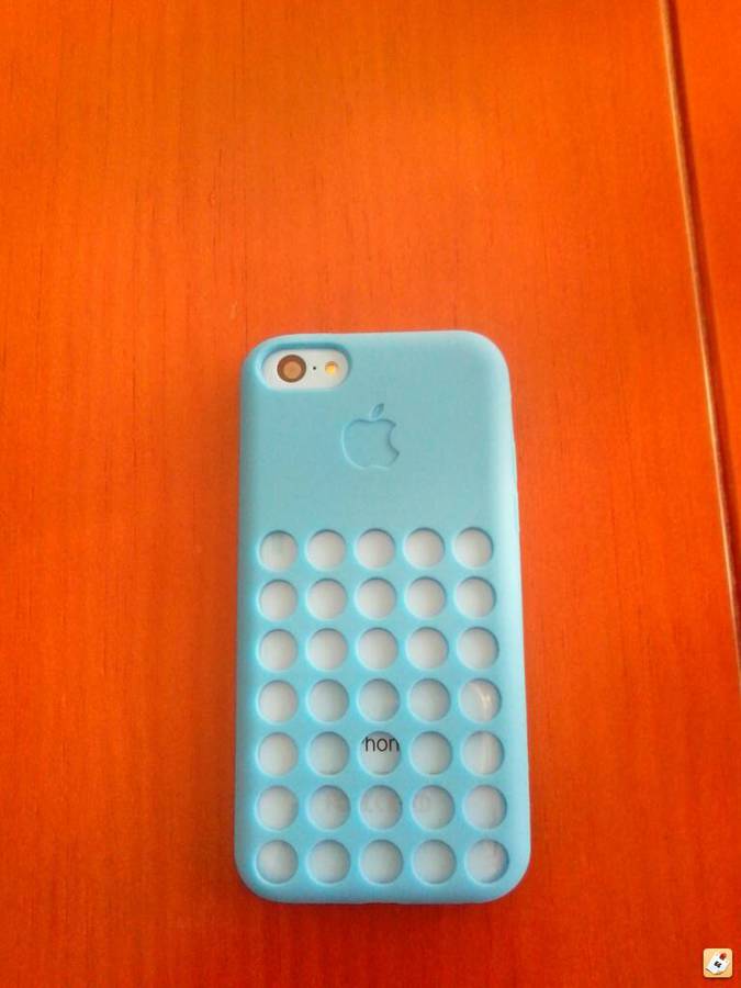

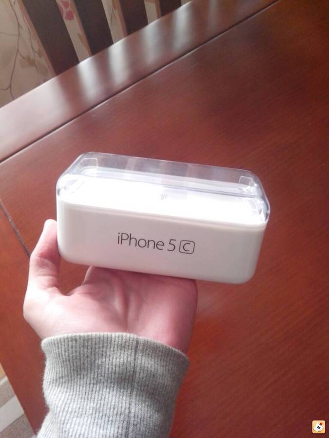

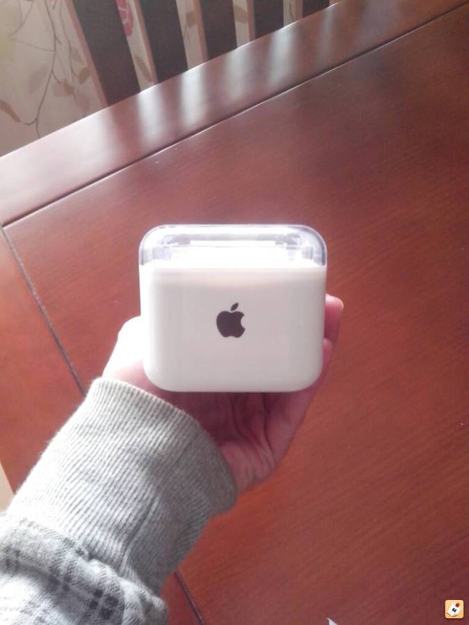

La caja donde venía, idéntica a la del 5c, incluso por debajo viene la pegatina con las specs del original de Apple. Trae los earpods con logo de la manzana, cargador europeo, sin adaptador, cable lightning, protector de pantalla, manual y una carcasa de silicona en azul como la original con el log de Apple también. Además, el teléfono venía clavado en una especie de plataforma de plástico para que no se moviese dentro de la caja. Si veis el vídeo de mayiandjay del de color amarillo, lo que veis ahí es lo que tengo.
Voy a hacer backup y le meto mano luego, rooteo, cambio microsd y ya cuando pruebe unos días cómo va haré el cambio de batería por la del 4S. Ah, recalcar que el mío viene con IMEI sin problemas, y PlayStore.

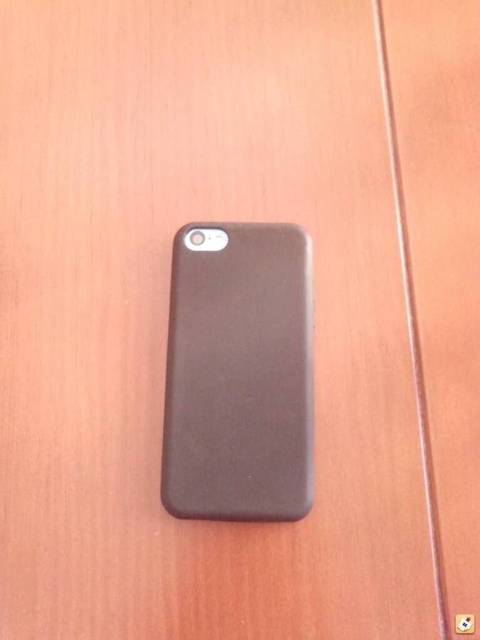

Os voy a poner unas fotos rápidas sacadas con mi Zopo, probando carcasas de todo pelaje y van perfectas todas.
