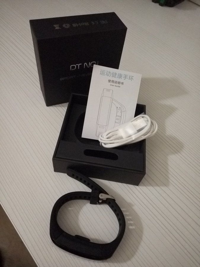

  • CONTENIDO DEL PAQUETE:
Pues como veis, lo básico:
La pulsera, el cable magnético para la carga y una guía de primeros pasos en chino e ingles.
Nada especial que destacar. La caja es de cartón de buena calidad, el cable es lo suficientemente largo como para que nos llegue sin problemas del enchufe a la mesita, un metro aproximadamente.

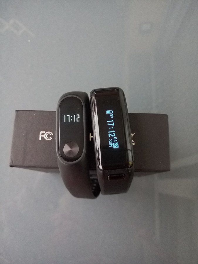

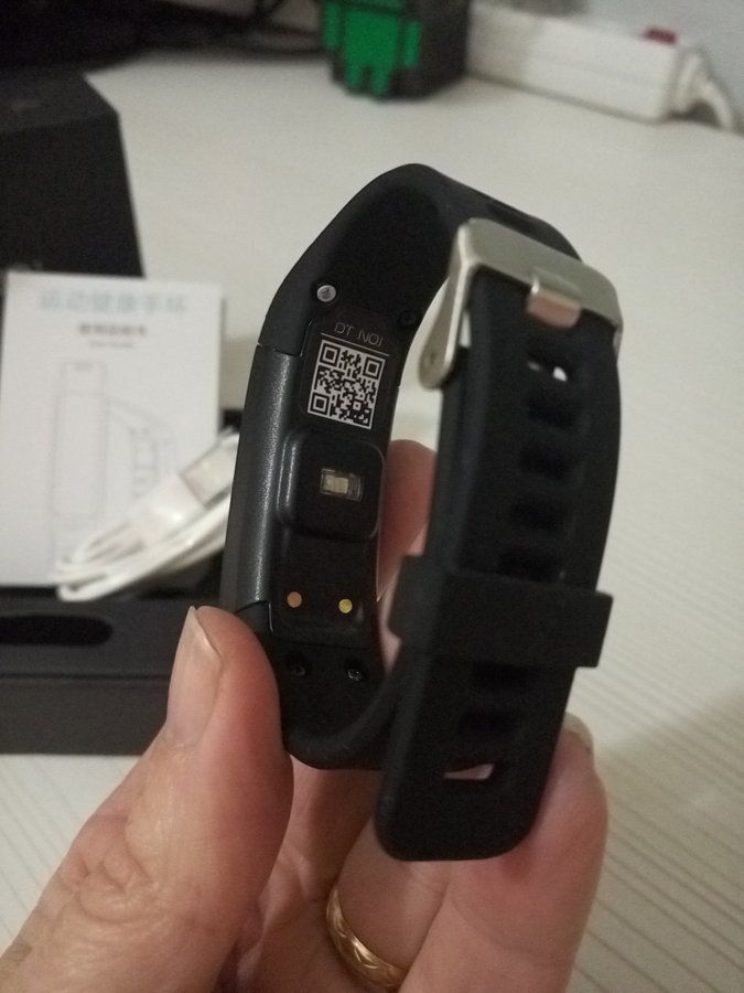

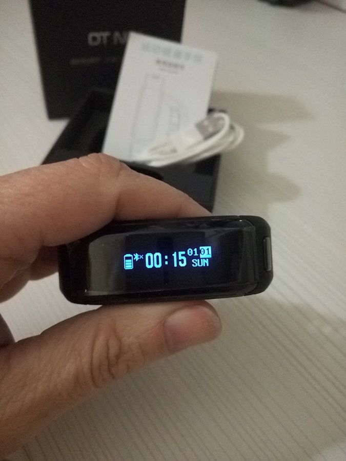

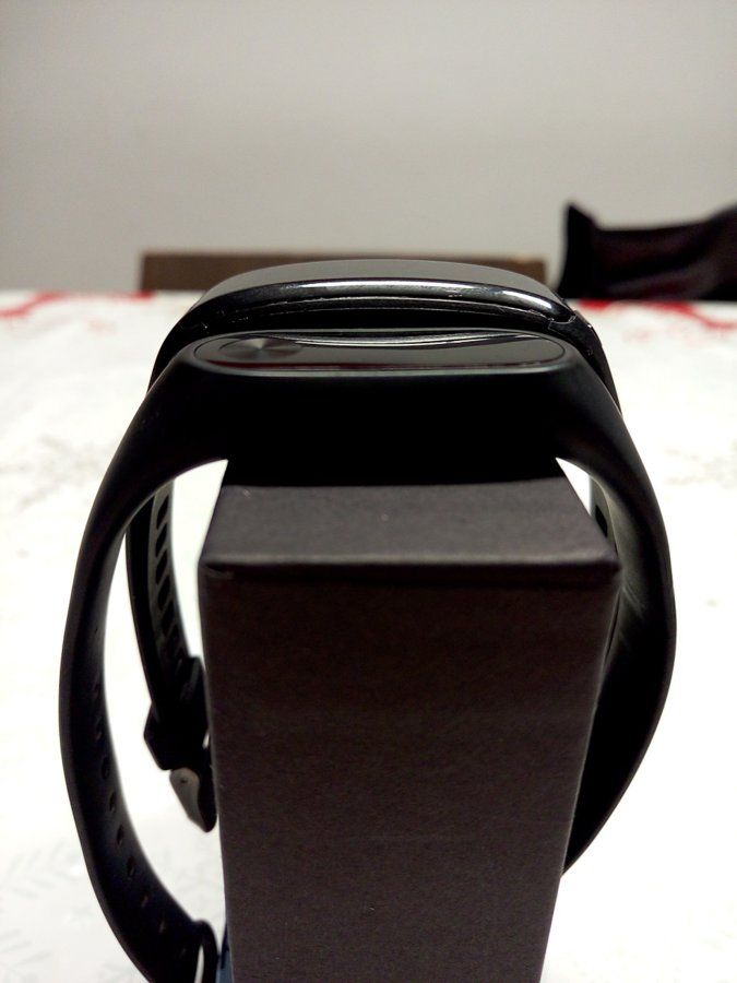

  • COMO ES LA PULSERA:
En definitiva, es bonita, aunque no deja de ser una "copia descarada" de la Garmin VivoSmart HR.
La correa es muy flexible y suave y tiene la ventaja de que cuenta con un gran numero de agujeros puestos muy juntos para adaptarse perfectamente a cualquier muñeca.
Tampoco tienes que preocuparte de que se te moje cuando te duchas; ha aguantado sin problemas todas las perrerías con agua que le he hecho. Para la gente a la que el tema de la impermeabilidad sea vital esta pulsera le puede servir.
Ahora los contras:
- Es muy pesada y muy gruesa. Pensaba que me acostumbraría pero, para ser sincera, me resulta bastante incómoda de llevar. Si la ajustas a la muñeca para que te mida el ritmo cardíaco te molesta según como giras la mano. Ademas como es tan gruesa la voy chocando en todos sitios sin darme cuenta.
- A la luz natural casi no se ve. Ya de por si la Miband 2 se ve poco con luz natural, y ya ni te cuento con Sol, pero la F1 al iluminarse en un tono azulado se ve aun peor, osea, que has de hacer malabares para ver la hora en la calle. Y si esto no es suficiente tampoco ayuda la disposición horizontal de los datos. Me explico; al girar la muñeca para ver, los datos te los muestra verticales de modo que tienes que estar girando la cabeza o la muñeca para ver correctamente, y eso es incómodo.

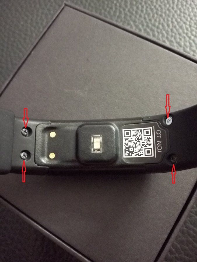

- La correa no se si es intercambiable o no. Tiene unos tornillos que aparentan ser para desmontar la correa pero no lo he probado, la verdad. De todas formas he estado buscando correas de repuesto y no he sido capaz de encontrar ninguna.
Esto puede carecer de importancia si tienes la correa en negro, pero si has cogido el modelo en azul o en naranja veras como al cabo de unas semanas la silicona de la correa se mancha debido a su porosidad y no hay forma de quitar esas manchas. Por lo menos esto es lo que pasa con las correas oficiales de la Miband 2 y dudo mucho que esta correa sea de mejor calidad.

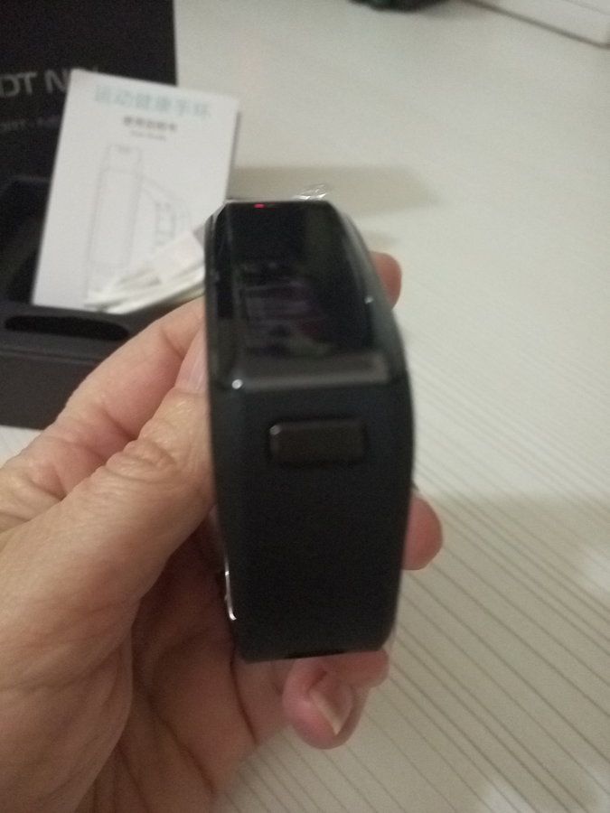

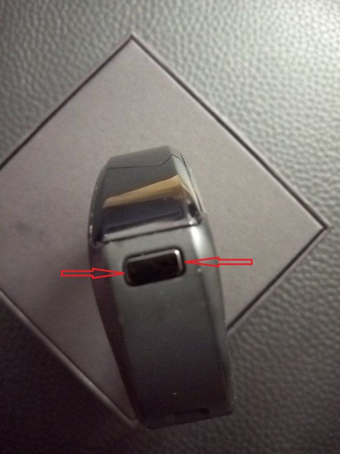

- La NO.1 F1 tiene dos puntos táctiles en su pantalla, uno a cada lado, y ademas cuenta con un botón físico por si falla el táctil . Para mi es un misterio, pero aveces me funciona a la primera y otras veces acabo tocando el botón para ver la pantalla. Esto también me pasa con la miband 2, pero no tanto. Pensaba que al tener dos puntos en lugar de uno seria mas efectiva. Me equivoqué.
- El tema de la vibración también deja mucho que desear. Digamos que es tan suave y corta que casi ni te enteras, y no... No se puede regular ni la intensidad ni la duración de la vibración desde la aplicación para el móvil y tampoco te permite repetir la alarma a los 5 minutos.

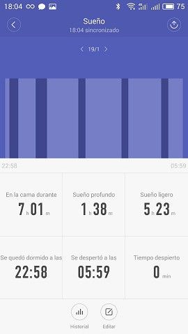

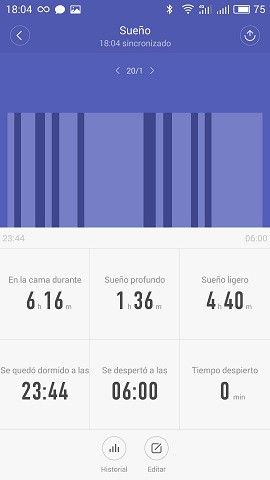

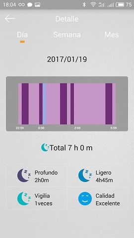

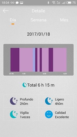

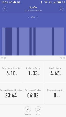

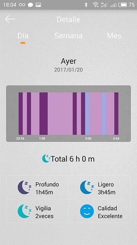

  • MEDICIÓN DEL SUEÑO:
He aquí una comparativa entre los resultados del "sueño"
Como vemos, las horas totales de sueño son muy similares, así como la hora de inicio y la de finalización. El tema de sueño "profundo" y sueño "ligero" ya si que varia por completo. Eso si, a ver quien es el guapo que sabe cual de las dos pulseras es mas exacta en esta cuestión.
Por lo que a la medición del sueño se refiere, la F1 parece funcionar bastante bien.
Estos son los resultados de la Smartband NO.1 F1
Y estos son los resultados de la Xiaomi Miband 2.

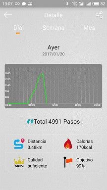

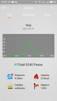

  • MEDICIÓN DE LOS PASOS:

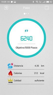

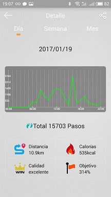

En cuanto a la medición de los pasos y de los kilómetros recorridos si que hay diferencias entre las dos pulseras. Hoy, por ejemplo, la F1 me ha contabilizado 6240 mientras que la Miband 2 solo ha contado 5942. La verdad que la diferencia no es mucha y podría estar dentro de lo razonable, pero si os fijáis en las capturas de día 19 veréis que la F1 cuenta 15703 pasos y 10,9 km mientras la Miband 2 marca 23409 y 15,3 km.
Y ahora la pregunta del millón: Cual de las dos se aproxima mas a la realidad? Pues para ello necesito probarla con una aplicación deportiva de confianza y con un recorrido mas o menos controlado. Darme tiempo y haré esas pruebas.
Capturas de la Smartband F1:
Capturas de la Miband 2:
Si os fijáis en la captura del día 20 de la NO.1 F1 veréis que la pulsera deja de medir los pasos a eso de las 10 de la mañana y no registra mas datos en todo el día. Que ha pasado aquí? Se supone que aunque haya una desconexión con el móvil esta pulsera tiene capacidad para guardar datos durante una semana, por que no guardó los datos a partir de las 10 de la mañana?
:flushed: Que me lo expliquen...

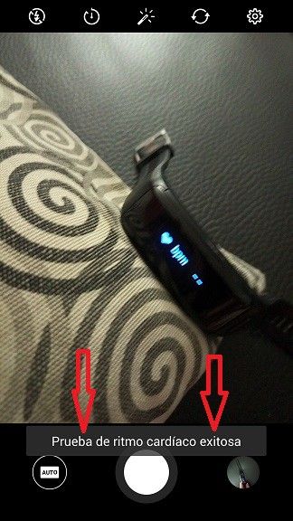

  • MEDICIÓN DEL RITMO CARDÍACO:

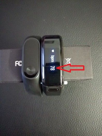

No tengo ningún medidor de ritmo cardiaco que sea lo suficientemente fiable como para comparar las estadisticas que da la NO.1 F1 y la Miband 2, pero ya os adelanto que la NO.1 F1 me inspira nula confianza. Yo ya no estoy para según que trotes, pero me di una buena carrera para ver mis pulsaciones a pleno rendimiento y mientras la Miband 2 mostraba unas 140 pulsaciones por minuto, a F1 no pasaba de 110. Imposible; os aseguro que el corazon me iba a mil.
En reposo es otra historia, la primera captura es de la Miband 2 y en la segunda vemos que la NO.1 F1 marca tan solo una pulsación mas, ademas la NO.1 F1 es mas rápida que la Miband 2 en tomar el pulso. Biennnn... Vamos bien
En la tercera captura vemos la progresión de la medición, el dato mas bajo, mas alto y la media.
Pero en las siguientes capturas le estoy midiendo el pulso a la caja de la F1 o al cojín del sofá y, que curioso, están vivos!!! :flushed::fearscream::tearsofjoy::tearsofjoy: (Esto ya dice bastante de la fiabilidad de este dato)
Otra cosa que no acaba de funcionar es el sensor de ritmo cardíaco dinámico. Lo he probado dejando el intervalo en 1, 2 y 6 horas y aun no he conseguido que me mida en pulso por si solo en ningún momento. Os dejo unas capturas para que veáis como ahora lo tengo puesto para que mida cada 6 horas y solo se ve la medición manual que he hecho para la prueba:
En resumen: Ya se sabe que para medir el pulso mientras hacemos deporte lo suyo son las bandas pectorales; este tipo de pulseras son solo para tener un dato algo orientativo y poco mas. Pero que una pulsera se "invente" una medición sin estar en contacto con un cuerpo "vivo"... Eso raya el engaño
