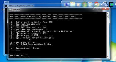

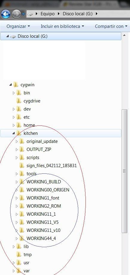

hola amigo @wilp343 he estado en modo foca leyendo y buscando por doquier te cuento que esto de ser cocinero no es nada facil ..... leo y busco por doquier pero nada no es nada facil ya instale en mi pc el cyqwin me descarge un editor de texto pero hasta hay llege ..... y ahora no hallo como abrir la carpeta del androit kitchen ...... el build.pro no se todavia como se hace ademas tengo una pregunta tengo que conectar algun sorware para ver mi android en el celular o como hago eso toy pero perdido jajajajaja espero me ayudes seguire leyendo espero me puedas ayudar aaaaa y por cierto mi celular si reproduce videos en youtube y no se cuelga puedo ver todos los que quiera
@wilp343 el problema es como empiezo abrir el programa kitchen por que no tengo ni idea abro el terminal osea el cygwin y que hago de hay para alla o si sabes de un tuto en especial tengo otra pregunta puedo modificar los apk por defecto de mi rom, osea me gustaria tener otro navegador por defecto en mi rom pero poner el de mi gusto

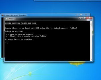

hola @wilp343 buenas noticias ya pude usar el cygwin y ya entro en el menu del kitchen pero ahora tengo este problema cuando entro en el menu del kitchen y meto la opcion 1
me sale un error que es el siguiente
no se que pueda ser la verdad apenas pude usar el cygwin y ya tube esta traba pero hay vamos , ya copie el rom por defecto de cel en la carpeta kitchen/original update

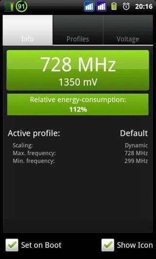

seguire en lo de mi cocina a ver como me va seguire instruyendome ahhhh por cierto es normal que cuando uso el mtk cpu control el telefono se llege a reiniciar trate de usarlo para optimizar un juego pero se apagaba de una el cel amigo si sabes como optimizar mis graficos me avisas
