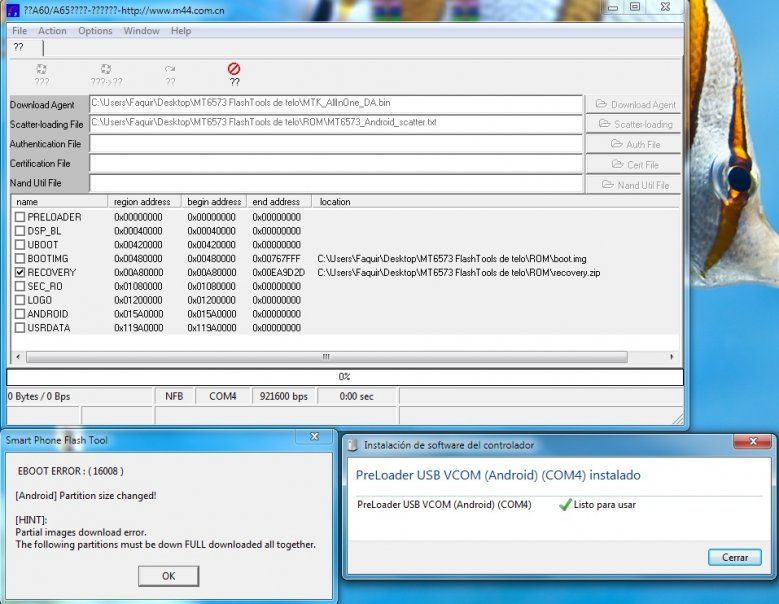

Hola wilp343, muchas gracias por contestar.
En primer lugar, sí tengo la opción "apply update from sdcard" en el recovery que trae el terminal de fábrica, pero no me permite cargar el archivo "Root for x18i 2.3.6.zip", porque no está firmada, aparece el error "E:signature verification failed ; Installation aborted". Incluso he probado a cargar el recovery que incluyes en tu post, pero aparece el mismo mensaje de error, porque tampoco está firmada. He intentado firmar el fichero "Root for x18i 2.3.6.zip" pero no lo consigo :angry:.
Como esto no me daba resultado, seguí los pasos que me indicas para cambiar el recovery, pero desgraciadamente me aparece un mensaje de error cuando intento "cargar" el fichero en el terminal, por decirlo de alguna manera, me quedo en el paso 5. El driver por supuesto lo he instalado correctamente. He utilizado el Flash Tools de telo que está en el post de recopilaciones del HD7+. Te incluyo una imágen con el error que me aparece y la ventana del driver instalado para que no queden dudas.
A ver si se te ocurre alguna otra cosa.
Muchas gracias, un saludo.

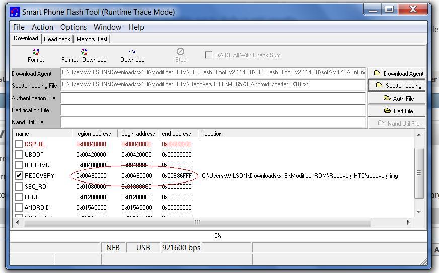

Primero, si no estoy mal el scatter.txt que estas cargando carga una direccion para el recovery mal. Esta es la que me carga a mi
Tambien descomprime el recovery para que carge recovery.img. Aca esta el scatter que yo uso Enlace roto eliminado el recovery descomprimido y el scatter en la misma carpeta solo ellos.... asi te tiene que funcionar :smile:
Tambien aparece en la parte de abajo de tu ventana COM4 y deberia estar en USB, si activaste "USB Mode" en el menu Options
Cualquier cosa estoy mas pendiente....
Gracias wilp343! Por fin lo he conseguido.
He utilizado la misma versión de SP Flash Tools que tú utilizas y ya he podido cambiar el recovery.
Ya lo tengo rooteado (por fin), y estoy haciendo backup de todo para cambiar la rom.
