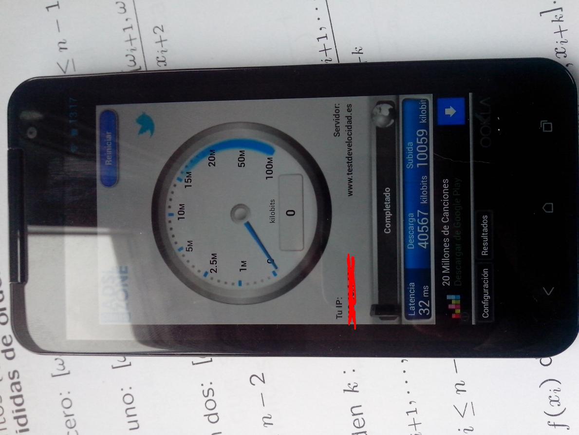

Yo me pondré a meterle mano el finde a la rom. Por ahora lo que si que veo es que el que me llegó aquí la wifi funcionó perfectametne unos días y luego empezo a tener problemas, nunca pierde ping pero la velocidad que tiene es de morcilla, mirando scripts y demás parece que el causante es el que invoca cuando se pone en modo de optimización de bateria que se invoca bien para llamarlo pero no veo que luego tenga nada para volver a dejarlo como está.
Lo que sí este movil vino con una rom posterior a la que está colgada, lo malo es que toquetee un huevo antes de hacer una copia pensndo que la queestaba colgada era la misma.
Ahora mismo tengo las imagenes descomprimidas y ando mirando que tienen y que no para ver diferencias, el finde si tengo un rato hago una rom con la base de los de umi, quitando alguna cosa que creo inutil y ya con root de serie(que total es meter un archivo) y todas las gapps actualizadas, si se os ocurre algo que se pueda meter aparte comentadmelo.
Tema del gps este ya parece que espabilo con respecto al umi x1, ese muchas veces al arrancar volvia a posicion de referencia 0 0, este ya te guarda la ultima posición así que lo que tarda es en hacer el primer fix pero luego como dios(que si tiene una posicion de referencia de matalascañas y datos de epo eso hace que durante los primeros 20 segundos que el gps realmente no está on y lo que hace es meter los datos de epo los mete de una posicion equivocada y luego al movil le cuesta lo suyo darse cuenta de donde está realmente)
