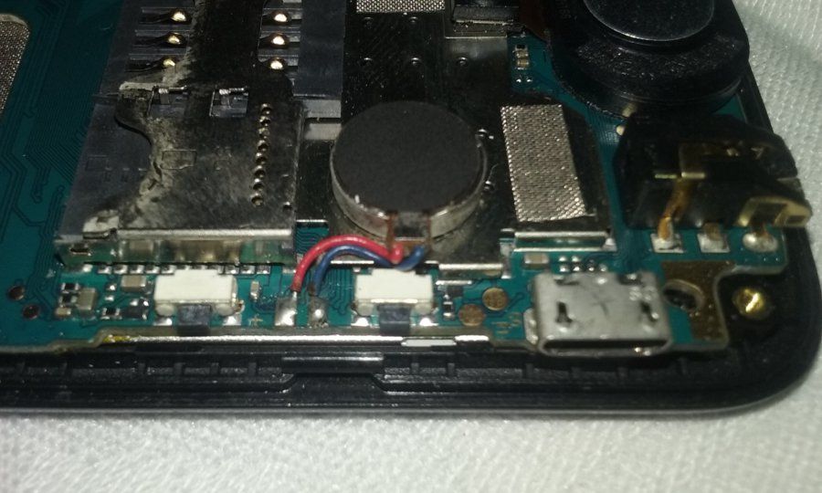

Correcto, gracias de nuevo y eso que parece batería de reloj por lo menos yo no lo había visto antes, por casualidad sabes que es?
Anda!, ya lo soltaste! :blush:
Esas baterías también suelen servir para salir de algunos bricks. Sirven para mantener algunas configuraciones internas del teléfono. Prueba a quitarla y dejarla unas horas sin poner a ver si restablece alguna configuración que luego te permita avanzar.
Anda!, ya lo soltaste! :smile:
Yo lo compré de segunda pero como nuevo, al verla y ver que la soldadura no parecía de fábrica por eso pregunté.
Entonces quiere decir que le hicieron ese trabajo? Ya lo habían reparado de algún brick ó problema?
Y una ultima consulta, si la batería está agotada con una nueva será que pueda resolver algo?
Gracias por la información amigo.

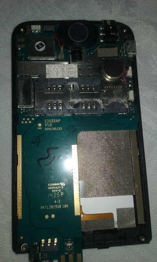

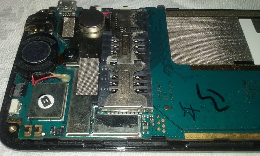

@RAMI70 Por lo que entiendo la batería de pila es la que dices que no se quita? En la imagen observo que es como las pilas que llevan los PC, es meter un poco algo terminado en punta y hacer palanca para que salte.
Jeje no se que quiere inventar men, pero como ya te dije ese error es de problema con la emmc, lo minimo que puede inventar con lo recursos de casa, es calentar la emmc un poco (reflow) a ver si sucede un milagro, tienes un 1% de posibilidades, con respecto a lo que quiere desarmar, solo mete un cutter entre blindaje y la pieza y haz palanca eso esta solo pegado allí con una especie de pega, y por lo que pude notar este blindaje es el que viene soldado a la placa, para sacarlo tienes que retirar completamente la placa del bisel, luego retirar todo tipo de componente de la placa (camara, desoldar corneta, vibrador etc), luego ir sacando blindaje por parte, creo que la emmc en esta placa esta debajo del vibrador ese que quieres sacar, para sacar el blindaje solo ve dando calor con una pistola de calor a mas o menos 280° (y si NO te va servir un secador de pelos jeje) un con una pinza de punta fina vas levantando, si tienes a la mano un poco de cinta capton deberia de cubrir los componentes para evitar empeorar la cosa, aunque ya el cel esta muerto, que mas da! Suerte!!!
