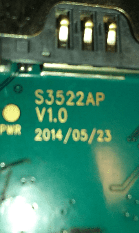

#56
@RAMI70 Que información te da la placa, ya que ahí te tiene que venir sí o sí la Rom que le pusieron a la hora de sacarlo al mercado.
Como pondría en internet para buscar una foto para ver un ejemplo?

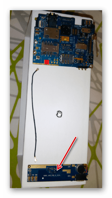

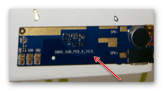

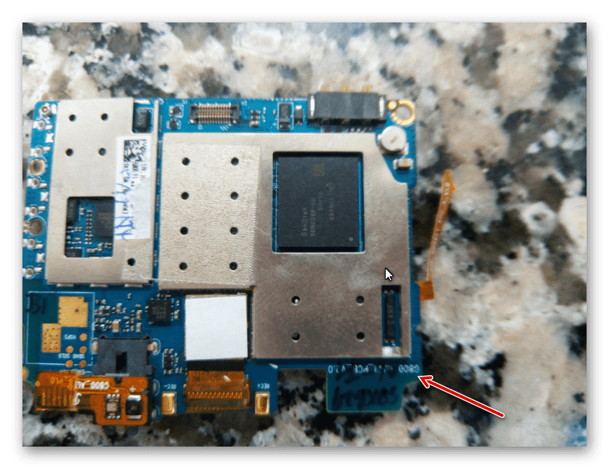

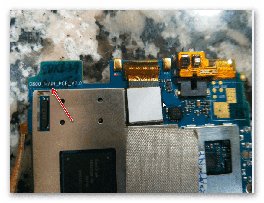

#57
Estoy preparando unas imágenes que tengo yo de la placa de un Cubot Rojo que tuve, en cuanto las tenga te las paso ya que las tengo en la nube.
@RAMI70 Te paso las imágenes de la placa.
Revivir Blu Neo 3.5 ashampoo_snap_viernes-16-de-junio-de-2017_14h37m01s_002_-png.298985
Revivir Blu Neo 3.5 ashampoo_snap_viernes-16-de-junio-de-2017_14h32m02s_001_-png.298986
Revivir Blu Neo 3.5 ashampoo_snap_viernes-16-de-junio-de-2017_14h41m59s_003_-png.298987
Revivir Blu Neo 3.5 ashampoo_snap_viernes-16-de-junio-de-2017_14h43m17s_005_-png.298988
