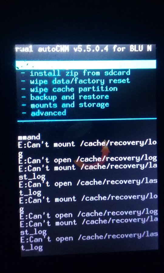

Yo tenía un Blu Neo 3.5 guardado sin encenderlo y solo lo cargaba y ahora que lo quiero encender quedó en bootloop en el logo entonces hice un wipe de caché y ahora me da tú error de encriptación y yo tampoco lo había encriptado pero no le di factory reset desde el mensaje que envía porque tengo el recovery CWM y voy a probar hacerlo desde ahí, lo que sí había encriptado era la información de google drive pero al encender no tenía conexión a internet ni sim card ni micro sd pero antes de hacer el factory reset aquí dejó el fallo que me aparece en el cwm por sí alguien reconoce que puede ser.

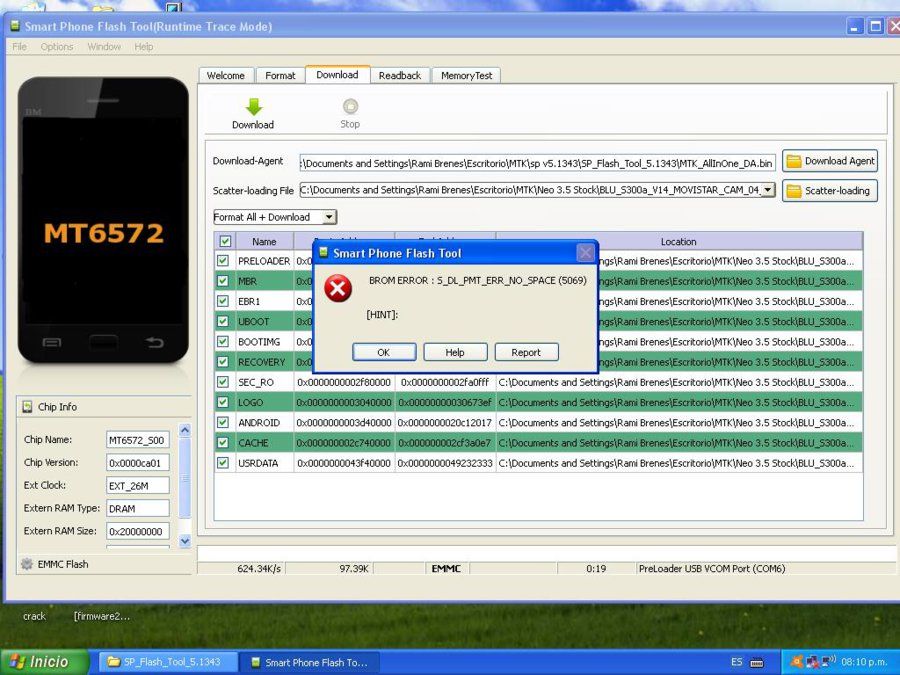

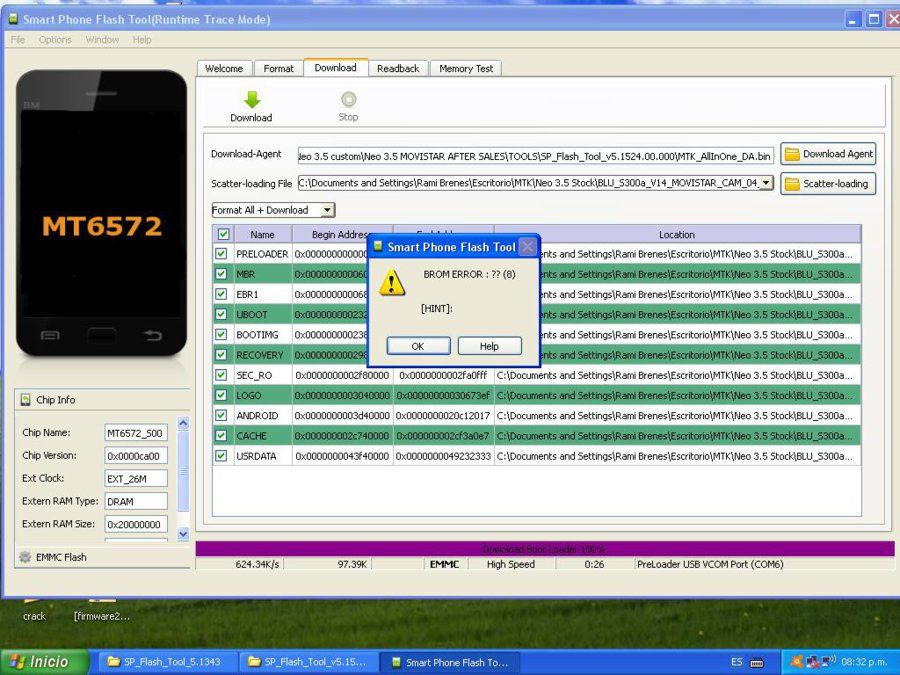

Trata de instalar la rom con sp flash too clasico, creo que la version 5.1
ahora me aparece este error
Mal asunto Rami. Lo que tengo leído de ese error no suele ser bueno (enlace1, enlace2): problemas de hardware.

Yo sé que algunos cocineros con el SPFlashtool pueden hacer más operaciones con las particones pero nunca las he utilizado. Hasta donde yo he usado el SPFlashtool, nivel principiante, sí me suele salir como "trace mode".
