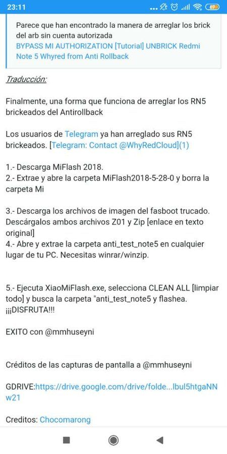

¿Esto que ponen funciona todavia o voy tarde para hacerlo?
Vete a saber si eso puede funcionar hoy. Xiaomi no lo dejó nada fácil para solucionar ese problema

Si le dedicas tiempo a buscar, en la red, te encontraras que venden cuentas Mi con autorización para solucionar este problema. Las venden desde 20 a 40 $. No deja de ser una abuso que se aprovecha del mal de otros, pero si consigues la cuenta y hacer el proceso con el programa miflash adecuado, tal y cómo se debe hacer, te sale más barato que un móvil eso seguro. Lo que si debes tener en cuenta es que tu móvil no es una versión global sino una versión china. La gente que contó como lo pudo solucionar era, normalmente, con versiones globales.

Si se puede poner la Rom global a RMN5 chino. Pero ahora es lo de menos. Debes usar la Rom que te recomienden para el proceso de desbrinkear por culpa de ARB.
Ahora tienes que recuperarlo. Si resucita lo de menos es la Miui que lo consiga. Tiempo tendrás, luego, para cambiar a una Rom mejor.
