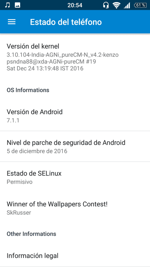

  4. Los sensores todos andan muy bien con el kernel "Agni"(como ya lo he explicado anteriormente uso una funda "smart cover" y trabaja perfecto).

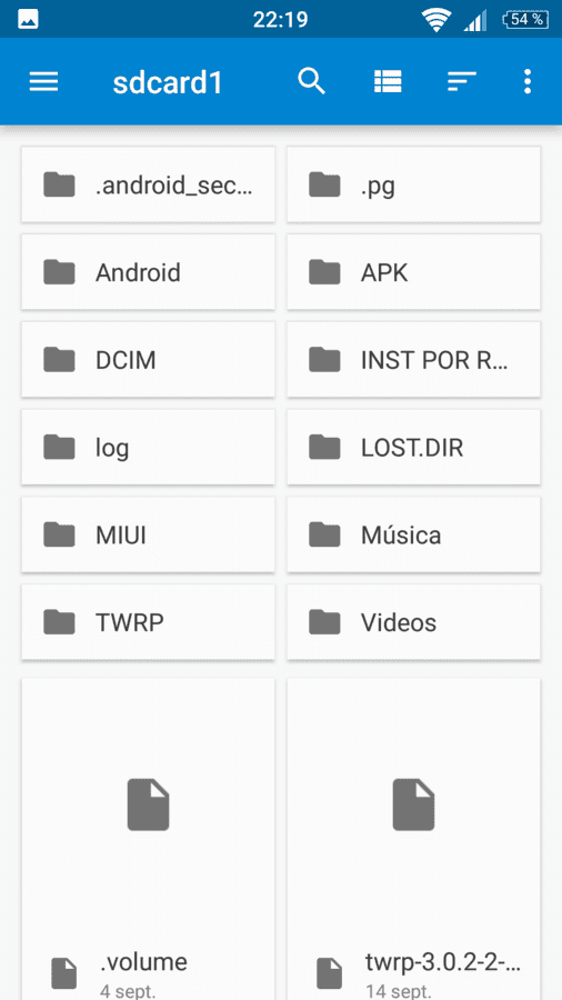

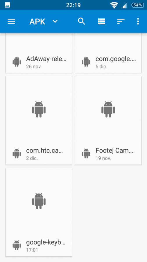

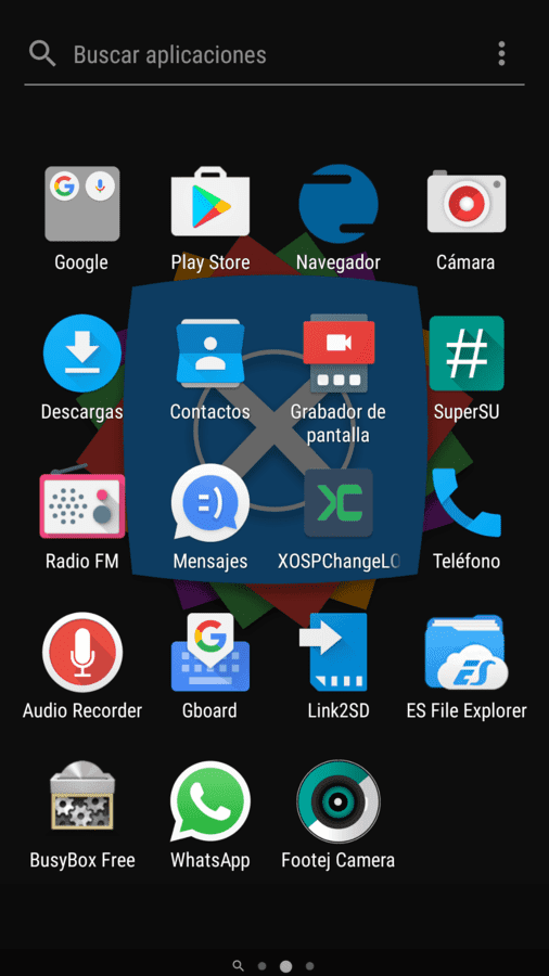

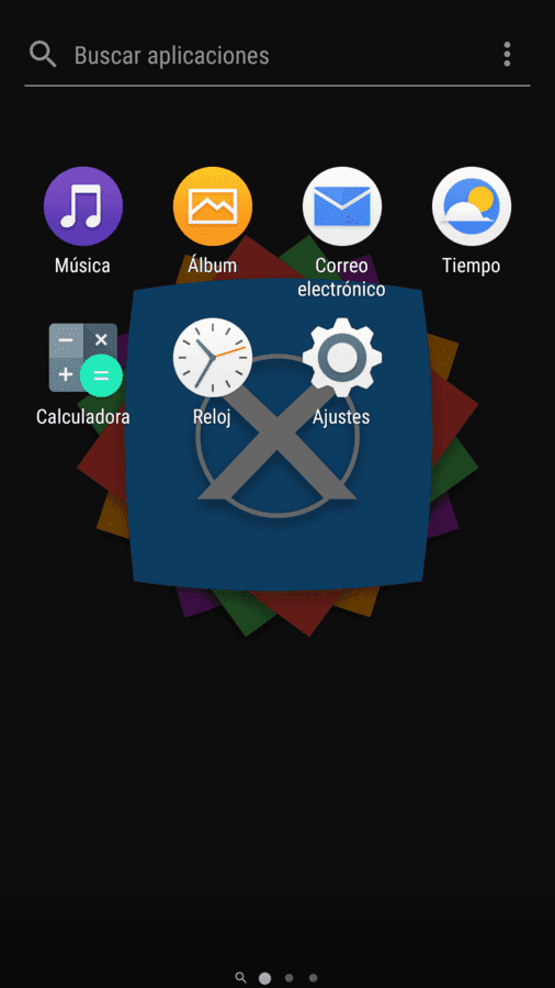

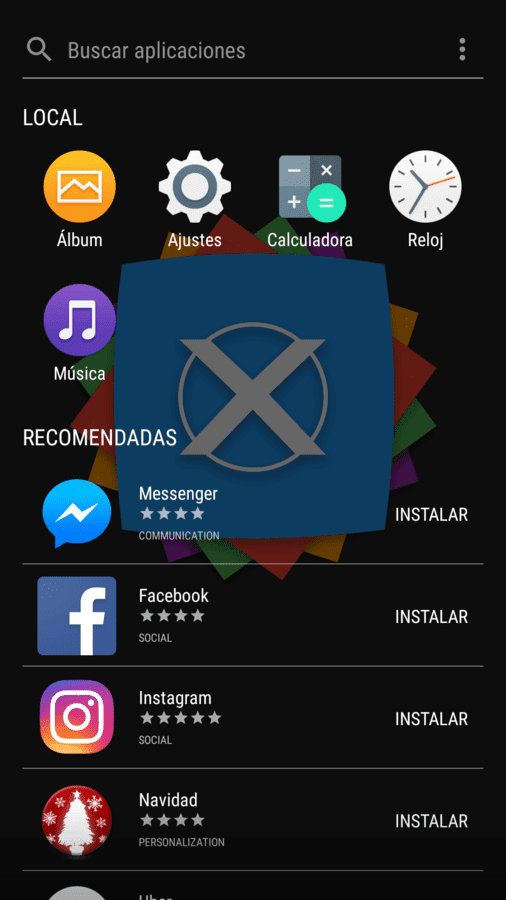

Todo clarisimo amigo, pero lo que no me gusta es que tenga que mis megas de mi plan para poder configurarlo, creo que me esperare unos dias haber si corrigen ese detalle ya que estoy ansiosode poder utilizar esta nueva rom. Pero una cosa mas le pudiste pasar el antutu haber como va de puntaje. Saludos.

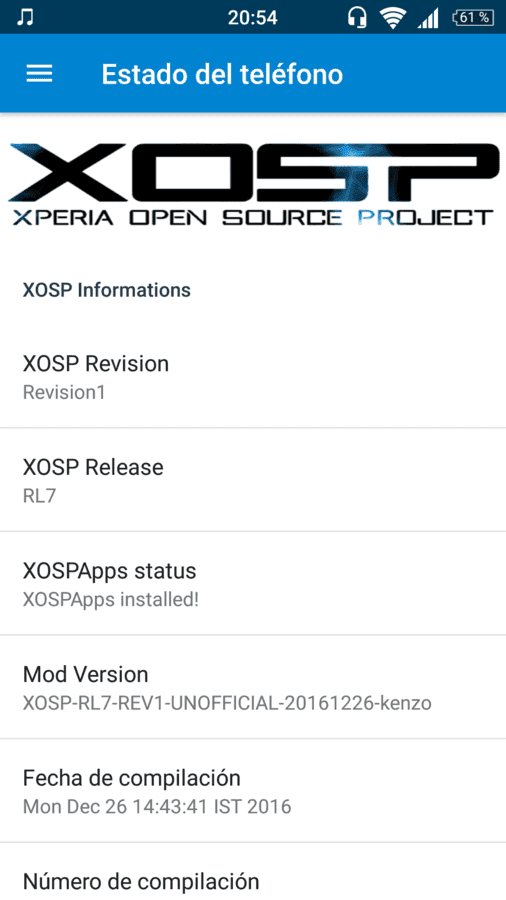

Se me habían olvidado las captura que le hice
[DOUBLEPOST=1482805204][/DOUBLEPOST]Aquí esta el antutu
