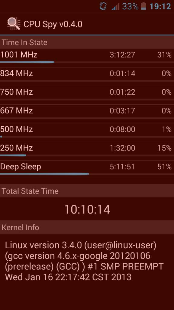

Sinceramente no sé porque tienes un antivirus instalado...
Prueba a desisnstalarlo cárga la batería entera reinicia, controla con CPUSPY a ver si entra en deepsleep. A lo mejor es otra pero diría que es esa.
Si...lo voy a hacer porque esto no es entrar en Deep sleep.
Hoy lo desinstalo. Lo cargo al 100% y mañana os cuento.
Gracias de antemano
Sent from my JY-G3 using Tapatalk 2
cuando lo cargues reinicia y deja que se acabe por completo la batería, si puedes claro a ver cuántas horas exactas te aguanta.
Lo he estado haciendo estos días, y si, ha mejorado bastante AVG y Twilight chupaban demasiada bateria.
Cada vez que lo cargue, debo reiniciarlo para que entre en Deep Sleep?
Pues no sé sinceramente si tienes que reiniciarlo, en principio yo creo que no, pero de vez en cuando yo lo hago.
