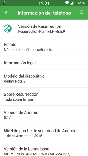

ROM cm12.1 (BETA)ACTUALIZACION 9/1/2016 Resurrection-Remix-LP-v5.5.9--20160109-hermes by niisp
vcx77
Baneado
214
800
xiaomi redmi note 2 prime
ROM cm12.1 Resurrection-Remix-LP-v5.5.9-20151220-hermes by niisp
Firmware para uso diario, GAPPS no incluidas​
Funciona:
- Wi-Fi
- Bt
- GPS
- GSM (4G / 3G / 2G-primera ranura para una tarjeta SIM, sólo la ranura 2G-segunda SIM)
No funciona:
- IR puerto
- FM​
- Indicación LED (puesta a punto)
Todo lo que no funciona o no está en pleno funcionamiento,se plantea arreglarlo.

Tiene muy buen pinta. Muchas opciones, multilenguaje, y va muy fluida.... Como todas las CM.
Gracias por compartir
La acabo de instalar(no me he podido aguantar,tenia una miui 7 5.12.19 en ingles que iba como un tiro y muy bonita)y va ######.la mejor que he tenido..ninguna me ha ido tan fluida
Esta tampoco se queda corta. Tiene muchas opciones de configuración. Gracias por la info.
A mi no me cogía el mode de red LTE, le he tenido que añadir la siguiente línea al build.pro con un editor para que pille el 4G:
ro.telephony.default_network=10
-También he visto que si cambiáis a según que temas, no entra en el menú de personalización de la ROM "Configurations"
-Sobre los modos de ajuste de Rendimiento y comprobado con
Kernel auditor:
*Ahorro batería, fija frecuencia máxima a 1183 MHz
*modo equilibrado, fija frecuencia máxima a 1469 Mhz
*modo alto rendimiento, fija la frecuencia máxima 1950 Mhz ( yo tengo el modelo normal, no el "prime")
saludos
