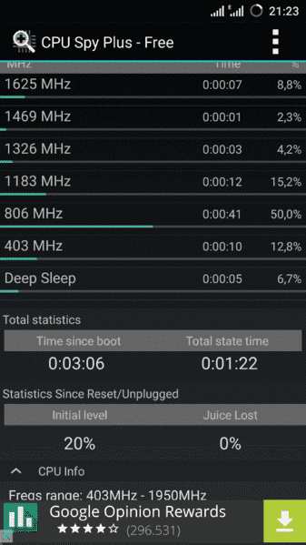

Hola,por lo menos en mi terminal,la frecuencia minima a la que trabaja es a 800 Mhz ,nada de 400 ni de 600,indistintamente del modo de bateria que le ponga,mirado con CPU spy en la version V4,que por cierto,gracias por el trabajo.

Os dejo un Fix en el post 1. he modificado el Boot.img para volver a poner como frecuencia minima de la Cpu los 400 MHz. Os dejo una captura, es de 1 minuto, pero podeis ver que entra en Deep sleep y en 400 MHz.
