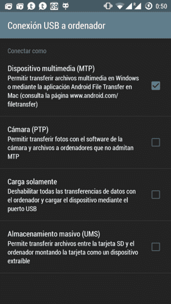

    IMPORTANTE
    No activar bajo ningún concepto, en opciones USB el modo "solo carga". Si lo haceis os tocara realizar un Factory reset. Yo no he encontrado la manera de que volviera a aparecer de nuevo el menú Usb y no podréis conectarlo al pc para compartir archivos,etc.
    Hay un método que funciona con las rom miui, pero con las CM 12.1 , no funciona ( con todas parece).

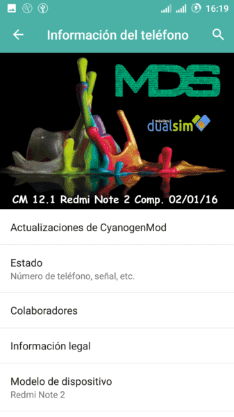

    Screenshot_2015-12-13-01-04-32. Screenshot_2015-12-13-01-04-41. Screenshot_2015-12-13-01-05-21. Screenshot_2015-12-13-01-05-30.

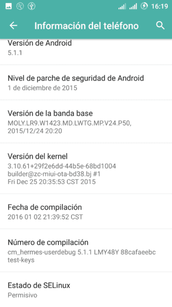

    Compilación 02/01/2016. Versión 4
    Nueva compilación de Bule del día 02/01/2016.
    Cambios:
    Nuevo Kernel
    Nuevo Tema
    Mas posibilidades de personalización
    Nuevo Modem
    Settings no esta todo en español ( Estoy en ello)
    Y todo lo que vayáis comentando.................
    NO funciona 3G/4G en Sim 2

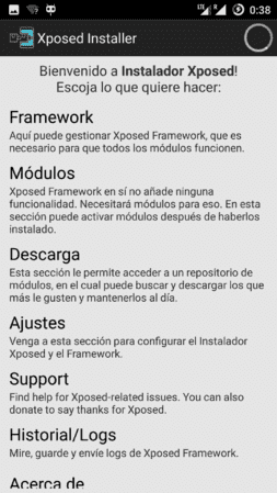

    Se añade: Supersu, Xposed v79, Gapps minimas, root explorer y sisntesis de voz de Google, se traduce mas el settings ( estoy en ello).
    Se cambia: Navegador por Chrome
    Cámara: Dejo la de serie, porque puedes escoger donde guardar las fotos, pero no tiene algunas opciones. Si quereis una que haga fotos en panorámico, sphere, podeis descargar la de google de la Play Store.
    Se corrige: problemas de sincronismo de contactos.
    Modo de instalación:
    La rom se instala por medio de recovery TWRP
    Os detallo como la instalo yo, hasta ahora sin fallo. Si lo haceis de otro modo no se si funcionara o fallara.
    1- wipe avanzado, selecciono todo, menos la memoria interna y externa.
    2- Reinicio recovery ( vais a pantalla principal, reiniciar recovery)
    3- Si os sale algún cartel de que no sois root y os pide que si quereis, siempre "NO"
    4- Una vez que reinicie, instalamos la rom. Se reiniciara automáticamente una vez termine de instalar.
    Probado: Sensores, Gps, Wifi,

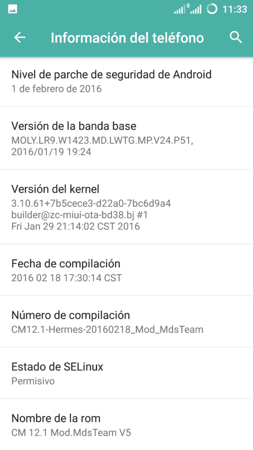

    Compilación 19/02/2016. Versión 5
    Nueva compilación de Bule día 19/02/2016 . aquí el enlace original:
    【Bule】0219更新!红米Note2,CM12.1稳定版,修复wifi断流,精简,稳定流畅不跳网!!_小米手机论坛_移动叔叔
    Mejoras:
    Enfoque de cámara mas rápido
    Consumo
    Multiidioma
    Modem P51
    Ultimas fuentes CM
    Bugs: (lo de siempre)
    Radio no funciona
    Sim 2, solo funciona en 2G
    Se añade:
    Supersu, Xposed v80, Gapps minimas ( las ultimas), root explorer , Dolby atmos.
    aunque las rom CM tienen acceso root de serie, añado el supersu, ya que a algunos les gusta mas.
    En menú ajustes se añade: calibración de batería y Cpu Spy.
    En modo equilibrado se fija la velocidad max de la CPU a 1,6 GHz. Aunque en modo aparezca "Ahorro de batería", esta funcionando en modo equilibrado por defecto. Para activar "Modo ahorro", hay que entrar y marcarlo.

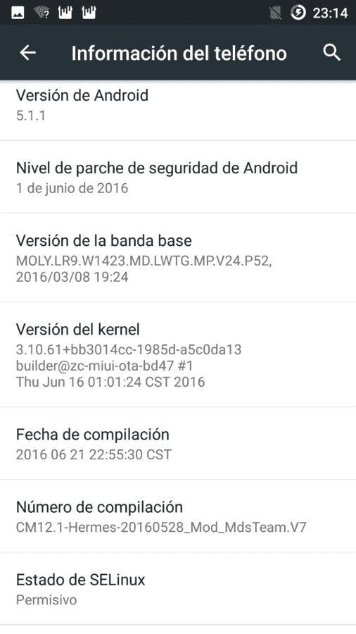

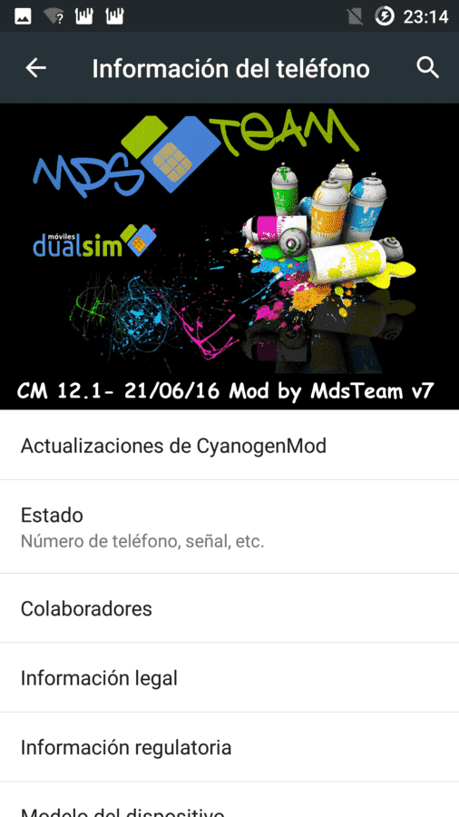

    Compilación 21/06/2016. Versión 7
    Os dejo la ultima compilación de Bule del día 21/06/2016. Ultimas fuentes, Modem añadidos. La radio ya funciona en la rom.
    Mejoras:
    Multilenguaje
    Ultimas fuentes CM
    Radio
    Se añade un nuevo tema "Material"
    Bugs:
    Se añade:
    Gapps minimas ( las ultimas),Teclado, Dictado por voz y síntesis de voz de Google, Dolby atmos y Viper (mejorar sonido).
    En esta ocasión no añado el xposed
    Se eliminan apk no deseadas de la Rom
    La rom trae por fin Radio funcional, pero solo con auriculares, no funciona con el altavoz.

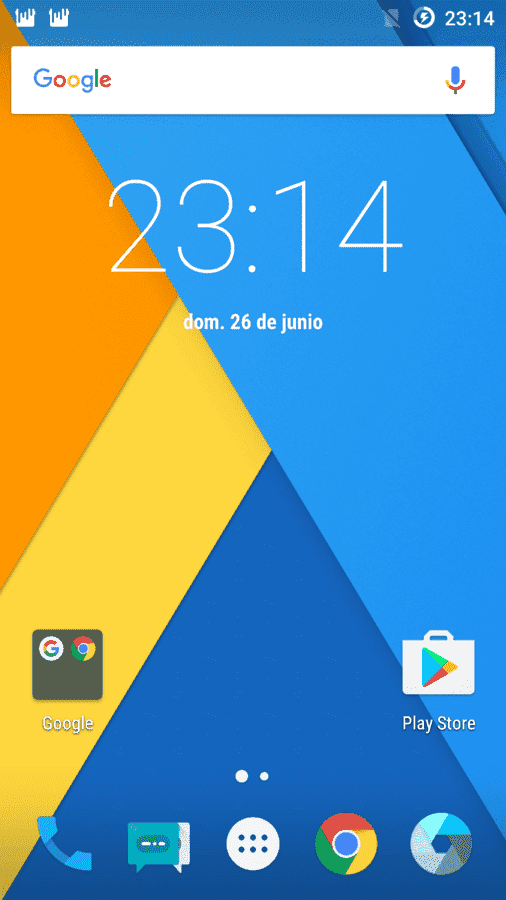

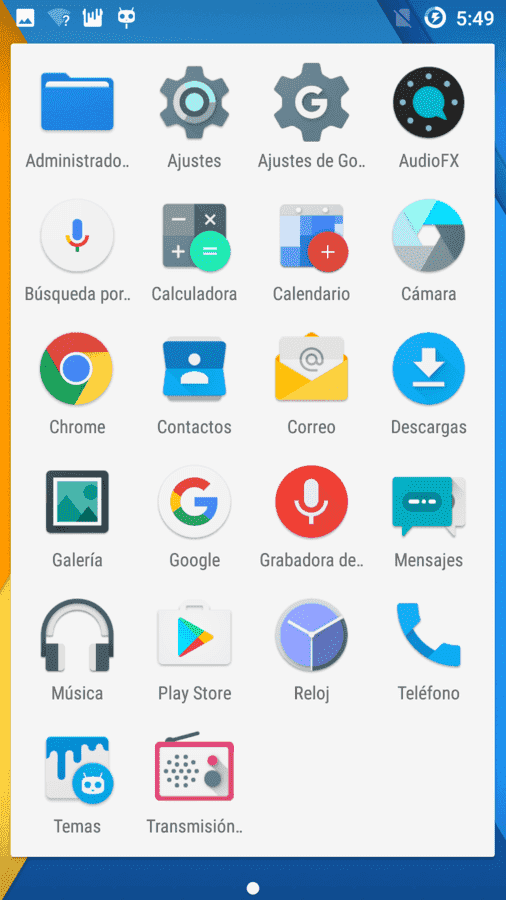

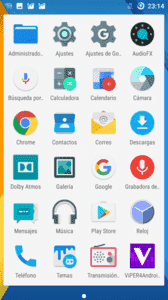

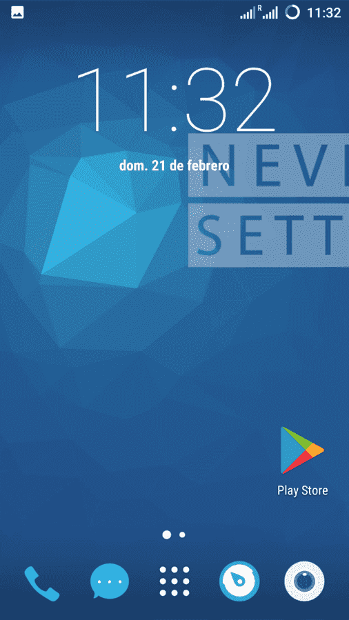

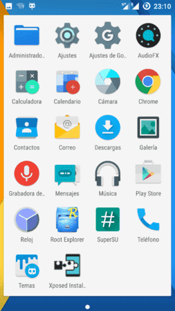

    Capturas:
    Screenshot_2016-06-26-23-14-24. Screenshot_2016-06-26-23-14-37. Screenshot_2016-06-26-23-14-45. Screenshot_2016-06-26-23-15-00.
