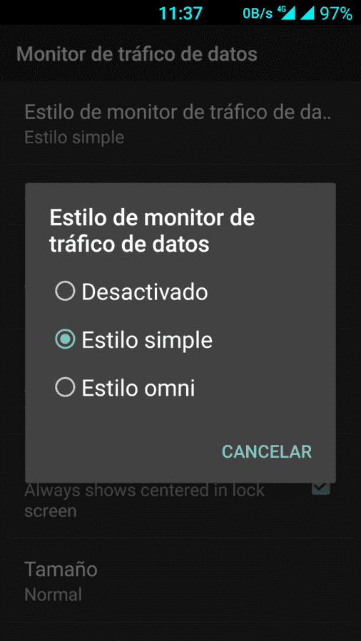

El gravitybox funciona, lo de la velocidad no lo probé.
Sí que funciona la velocidad de transferencia en la barra de estado:
GravityBox - Ajustes de la Barra de estado - Monitor de tráfico de datos - Estilo de monitor de tráfico de datos
Gracias por las respuestas!! Sigo probando cosas :wink:

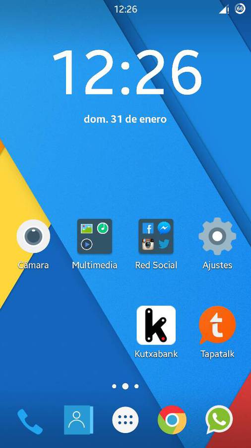

Una pregunta ¿Sabeis porque me aparece el símbolo de exclamación en la red sino tengo los datos o el WiFi puesto? ¿Os pasa a vosotros también?
Sin datos ni wifi a mi si me pasa. El porq no lo se.
Ok, gracias, pero entonces sin mas no le presto atención a esa exclamación y ya esta no? No influye en nada entiendo.
