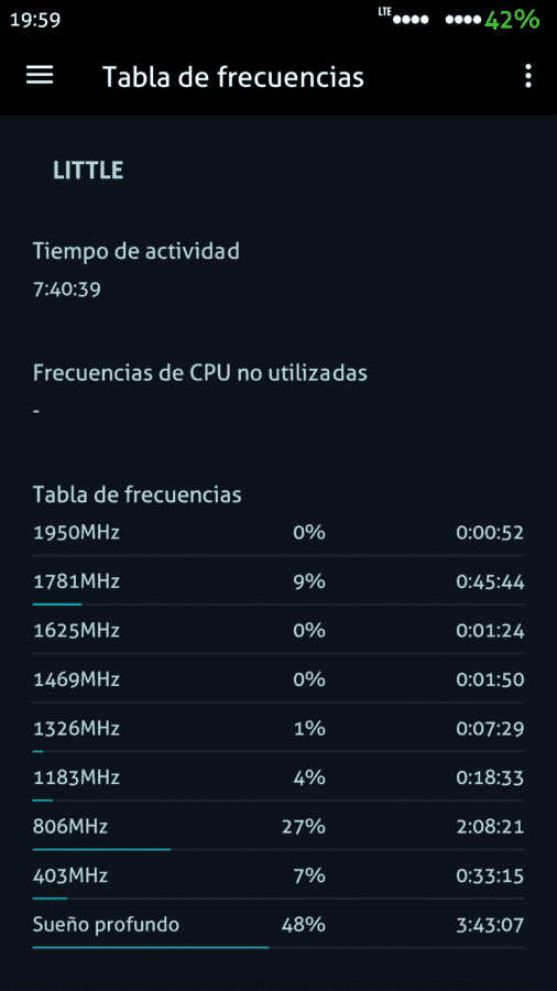

Sería la leche que lo tuviera, por cierto , estoy viendo que es muy importante para el tema de la batería elegir un buen gobernador de la CPU,antes lo tenía en On Demand, y siempre trabajaba a la frecuencia más alta, en performance lo mismo, así que lo he dejado en Interactive y se nota la diferencia sin empeorar el rendimiento
En interactive viene por defecto, no es necesario ponerlo.
Modo equilibrado y rendimiento: interactive
Modo ahorro: ondemand
Vale, de tanto toquetear no se ni lo que venía por defecto .
