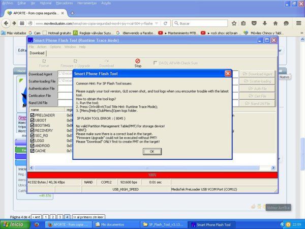

da un error malito. No me digas que estuviste tocando cosas en un menu en chino?
Intenta la opcion firmware/upgrade

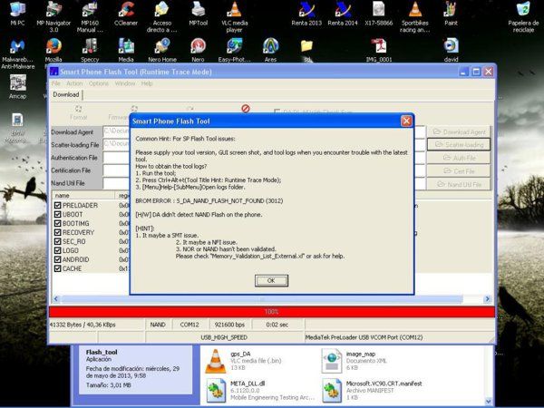

estuve curioseando el menu chino,y aora sale esto.
[DOUBLEPOST=1447020724][/DOUBLEPOST]con otra version sale esto.
Pues lo siento pero andar curioseando en el menu chino es matar facilmente el telefono
Ahora deberas de probar con la opcion format all + download lo malo es que pierdes los IMEI pero se hace en un momento lo de ponerlos de nuevo

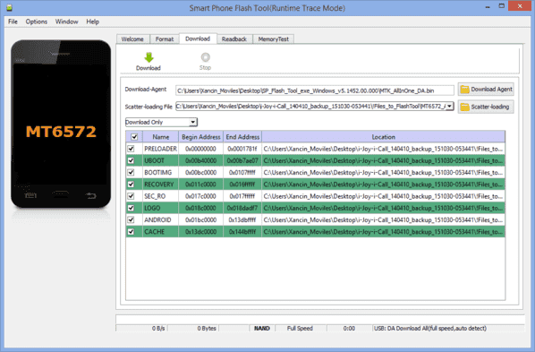

[DOUBLEPOST=1447020860][/DOUBLEPOST]hazme un favor cambia de flashtools Usa unos modernos de los que sale el telefono al lado como este

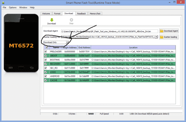

Donde pone DOWNLOAD cambialo por firmware upgrade y si no va escoje format all
se ve en tu captura que solo le das la opcion download escojida y hay que escojer otra

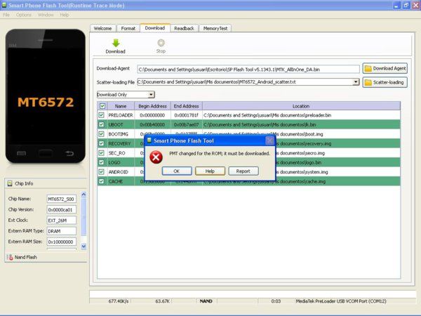

con la segunda grafica que e subido no es valida???
no se que te refieres a grafica?
supongo que sera la captura y si es eso si que es valido ese programa. Pero atiende bien a la opcion que te digo de firmware/upgrade don de pone do¡wnload
dowland flash en amarillo,que nervios,a salido lo de ok.
