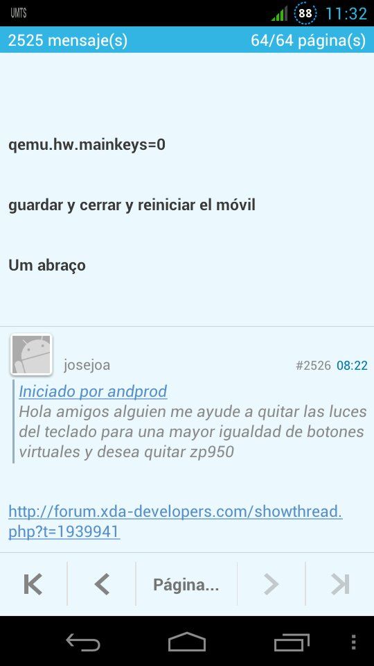

[h=2]Enable On screen navigation keys, Habilitar teclas de navegación en la pantalla[/h]
Ola amigos
Requisitos
ROOT
App Root explorer
Android 4 ou +
Versão em português
Abra o root explorer e vá na pasta system -> clique em mount R/O, abra o build.prop, vá ate o final e digite:
qemu.hw.mainkeys=0
salve e feche e reinicie seu celular
Versión en español
Explorador de raíz abierta y vaya a la carpeta de sistema -> Haga clic en Montar R/O, abra el build.prop, vaya hasta el final y el tipo:
<ins style="text-decoration: initial; display: inline-table; border: none; height: 90px; margin: 0px; padding: 0px; position: relative; visibility: visible; width: 728px; -webkit-box-shadow: none !important;"><ins id="aswift_1_anchor" style="-webkit-box-shadow: none !important; text-decoration: initial; display: block; border: none; height: 90px; margin: 0px; padding: 0px; position: relative; visibility: visible; width: 728px;"><iframe width="728" height="90" frameborder="0" marginwidth="0" marginheight="0" vspace="0" hspace="0" allowtransparency="true" scrolling="no" id="aswift_1" name="aswift_1" style="-webkit-box-shadow: none !important; left: 0px; position: absolute; top: 0px;"></iframe></ins></ins>
qemu.hw.mainkeys=0
guardar y cerrar y reiniciar el móvil
Um abraço
Re: [ROM] DRX v1.7.6 - ICS 4.0.4 - ZP900 y clonicos de 1GB y 512MB
Funcionando; )
Funcionando; )
También lo he probado y sí que funciona, lo que pasa es que este teléfono está pensado para usar los botones de hardware, incluso se puede intentar deshabilitar los botones de hardware pero se desaprovecha espacio.
