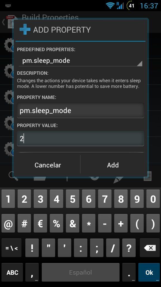

Hola @zocon, creo recordar que Android utiliza cinco perfiles de suspensión y jugando con ellos puedes ajustar el consumo de la batería.
Para cambiar el perfil tan solo tienes que agregar una de estas líneas en /system/build.prop, por ejemplo con Toolbox y después reiniciar. Te explico para que sirve cada uno:
pm.sleep_mode = 0 # Reduce alimentación y suspende el teléfono
pm.sleep_mode = 1 # Reduce alimentación (Proporciona mejores ahorros de energía)
pm.sleep_mode = 2 # Aplicaciones entran en modo "sleep"
pm.sleep_mode = 3 # Frecuencia de la CPU al mínimo (250Mhz) y en espera de interrupción
pm.sleep_mode = 4 # Esperando una interrupción
En tu caso te recomiendo los valores 2 y 3, aunque puedes probar el 4 si continuas con los problemas.
Creo que esta explicación le puede ser útil a mucha gente que quiere exprimir la batería al máximo, y lo añadiré al hilo de trucos y mejoras.

Uffff creo que te estás liando con la política de suspensión del móvil.
Yo en la rom he inhabilitado Normalized Sleepers, Fair Sleepers y New Fair Sleepers, para que el telefono solo use "deep sleep".
Otra cosa es como duerme el teléfono ( sleep mode). Sobre lo cual yo he dejado los valores de serie y no he añadido ninguna línea "pm.sleep_mode=". Tú puedes poner la que creas conveniente a tus necesidades.
Sobre tu Xperia, no compares, porque son diferentes roms y diferente hardware.

Hola @zocon no quiero parecer borde, pero me queda la duda de si has leído detenidamente lo que escribí antes.
Deep Sleep es un método de suspensión: Sleep mode
Nadie ha dicho que no funcione el GPS. Te he descrito lo que tienes que hacer para aumentar la agilidad del móvil cuando está en suspensión, cambiando los valores pm.sleep_mode=
