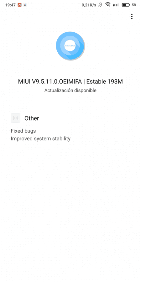

ROM OFICIAL Rom Global Estable 9.5.11.0 OEIMIFA para Xiaomi RMN5.

Que rápidos sois! Jeje estoy en la global 9.5.6.0 y me acaba de llegar la actualización.
