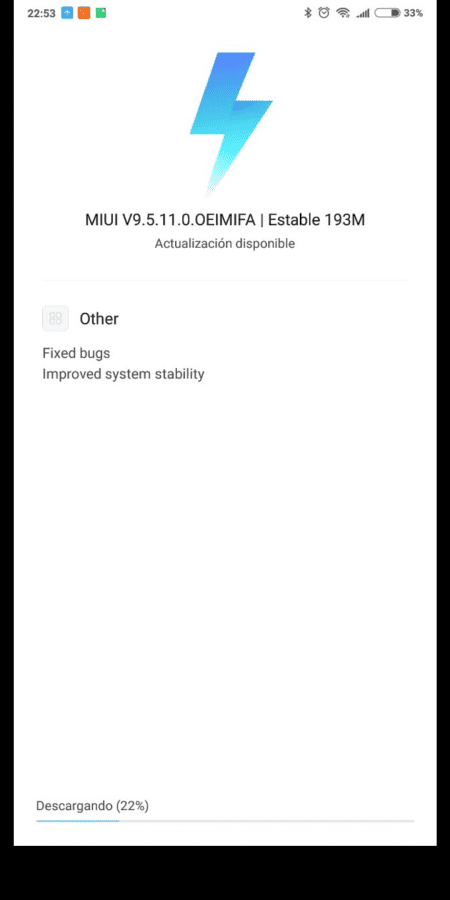

No es mía ok, pero ya saltan OTA
Es incremental

Exacto. No te afecta para nada. El que no haya salido de la global de serie, actualizará, bien por OTA, bien instalando el zip de la Rom de forma clásica, sin preocuparse de nada de lo hablado esta intensa tarde
mmmm a ver a ver ... si se esta en la stock stable 9.5.6.0 y quiero actualizar a traves de una OTA todo lo que explicais aqui no es necesario, no ? Dios habéis cogido una carrerilla que en 2 meses vais a estar aburridos de tanto trastear !!
No, olvídate, están locos....
A ti debería saltarte una OTA tarde o temprano y darle a instalar y nada más...
Si no te salta la OTA, puede tardar... La puedes descargar tu e instalar manual
