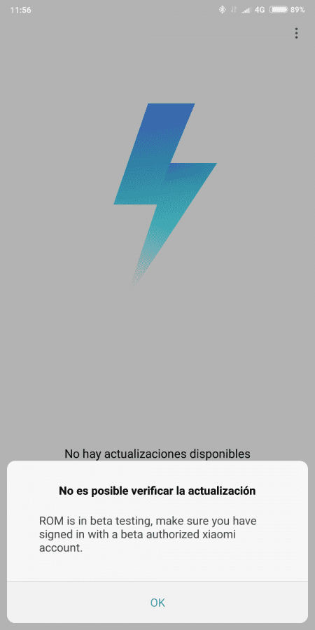

Ahora no me deja actualizar.

Si claro aunque el wipe de system ya lo debe hacer solo al instalar la rom.
Lo que no se si te respetará el twrp en el siguiente reinicio, algunos twrp saben caparlo, si no, tras flaseo y sin salir del twrp por el filemanager borra system/bin/install-recovery.sh
Si es un "Rom Global", no es suficiente eliminar el sistema de archivos / bin / install-recovery porque el bloque está en boot.img
