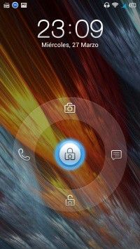

- Añadido nuevo Lockscreen opcional en castellano
Nuevo lockscreen en opciones
Lockscreen tipo Miui en opciones
