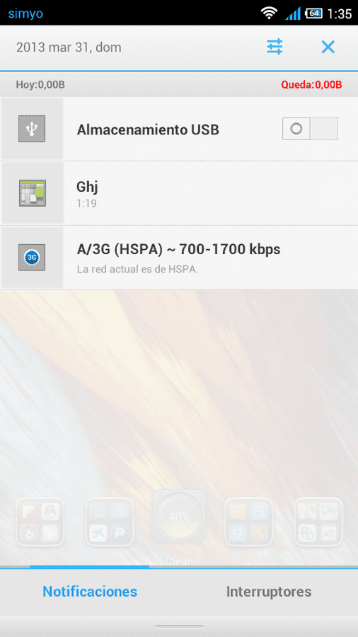

Esta semana santa me ha dado tiempo a hacer algo que queria desdeel principio, cambiar las notificaciones. Sinceramente estaban muy mal. Ahora quedan tal que asi
[Imagen Externa Rota]:[URL]http://img824.imageshack.us/img824/4535/screenshot2013033019423.png[/URL]
Con este cambio creo que ya esta mas o menos todo: he puesto la rom a funcionar suelta a nivel de procesador, grafica y ram. Ahora el apartado grafico ya esta correcto y la memoria interna por fin esta unificada. Por ello la rom pasa a ser v1.3 abandonado las versiones v0
#30/3/2013
- Arreglado sistema de notificaciones
- Cambiados leds durante la carga. La nueva secuencia es: verde, rojo, verde
Una cosilla más, os recomiendo a todos pasar por ajustes / accesibilidad y quitar el arranque rapido.
De momento dejo dos versiones, no se cual os gusta mas, tambien podria ponerlas como opciones en el instalador
Links:
DSTv1.3 (version no transparente): https://mega.co.nz/#!5MongaBI!CUUtdXUxcZFnjYsSX2C43mCdNOFYTSRfRKFyjTSBxw4
DST v1.3v2 (version transparente): https://mega.co.nz/#!kVIVFAYC!YpQ_NWsL-xVKH5vdzxqnhwrHdfh4drJDCLVCTptybD4
