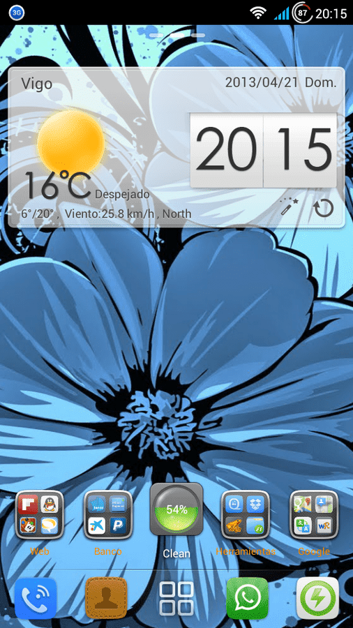

@flufy_tendo, probé a flashear el teclado de JB desde CWM anulando antes el de ICS y ahora tengo el TouchPal rulando como principal y va de lujo, así que no he tenido que flashear todo, y lo mismo para el reproductor de música, me lee todo sin problemas. Aun así, quiero reflashear para hacerlo bien todo desde el principio, pero antes voy a reventar un poco el sistema para no meter la pata la próxima vez. Muchas gracias por la ayuda, como siempre.
Por cierto, me encanta eso que estás haciendo con la batería, a ver si para la próxima release la tienes ya implementada porque mola lo suyo.

DST v1.3.4 https://mega.co.nz/#!BA402BxK!Oq5KzSvSb7SGFFFBQMcHIk7GGix8KPti89QlQlbNBBQ
Changelog
#21/4/2013
- Nuevo icono de batería
- Nueva bootanimation
- Actualización de varias aplicaciones: EsExplorer, Golauncher, Touchpal, Whatsapp, Go Launcher, Go Weather y Gmail
Si no quereis actualizar todo, que la verdad no es necesari, esta vez basta con poner estos dos parches por medio del CWM:
- bootanimation http://db.tt/PmG9VqI8
- nueva batería http://db.tt/g7L1KDrN
El nuevo bootanimation se lo debemos a @elcanario que se ha tomado la molestia de buscarlo y hacer el paquete.
- bootanimation https://www.dropbox.com/s/q6wtuejrbsolv9g/elcanariobeats.zip
- nueva batería https://www.dropbox.com/s/9anmk5my7kzdiam/DST_circle_battery.zip
