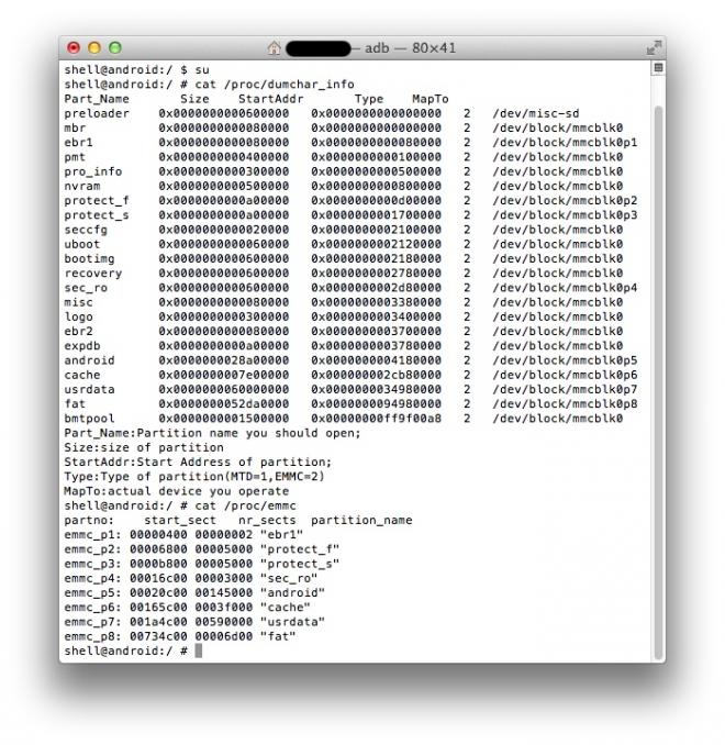

Y aqui tienes mis lineas para el updater-script del aroma installer para meter el ebr1 nuevo
unmount("/data");
ui_print("@EBR1");
ui_print("- New Data Repartition ...");
assert(package_extract_file("EBR1", "/tmp/EBR1"),
run_program("/sbin/flash_image", "/dev/block/mmcblk0p1", "/tmp/EBR1"),
delete("/tmp/EBR1"));
# Van al principio del script, luego tienes que hacer los wipes necesarios para que funcione el nuevo EBR1
ui_print("@Doing wipes");
format("ext4", "EMMC", "/system", "0");
mount("ext4", "EMMC", "/dev/block/mmcblk0p3", "/system");
ui_print("@Formating /system partition");
ui_print("- Formating /data partition and dalvik cache ...");
format("ext4", "EMMC", "/dev/block/mmcblk0p5", "0");
ui_print("- Deleting .android.secure ...");
delete("/mnt/sdcard/.android.secure");
delete("/mnt/sdcard2/.android.secure");
#supongo que los puntos de montaje son iguales pero confirmalo. Ten cuidado porque a mi esto me elimina los imeis (debido al factory reset), aunque tengo parte del script (que no te he puesto) destinado a hacer un backup de los imeis y a restaurarlos luego
¡Hola!
En MTK6589 además del EBR1 también hay que flashear el EBR2 si se quiere cambiar el tamaño de las particiones.
Además en MTK6589 los puntos de montaje también son distintos.
/system se monta en /dev/block/mmcblk0p5
/cache en /dev/block/mmcblk0p6
/data en /dev/block/mmcblk0p7
Esto es lo habitual, pero creo que algunas rom 4.2 usan otros puntos de montaje.
En esta captura podéis ver el mapa de particiones completo del H9610/ZP950+ (la partición /data está ampliada a 2.74GB) y sus puntos de montaje:
Por otra parte en mi post-tutorial relativo al H9610 he subido unos zips para redimensionar la partición /data desde el propio recovery, sin usar SP Flash Tool. Simplemente sería sustituir los EBR1 y EBR2 por los que se quieran usar.
