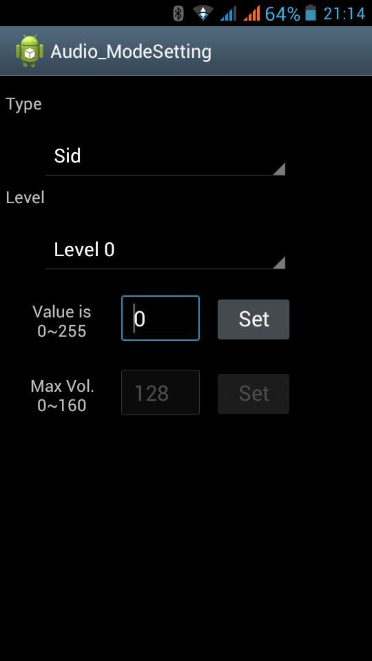

Vamos allá, entras en Mobile uncle tools y en el modo ingeniero busca la casilla audio dentro de hardware y en general. Hay tienes que poner a 0 todos los valores dentro de SID, desde el level 0 al level 5.
Te pongo una captura para que te guies.

Perdona. Me acabo de fijar que he hecho los cambios en el apartado de audio «normal mode». No me aparece «general». Lo he hecho bien?
