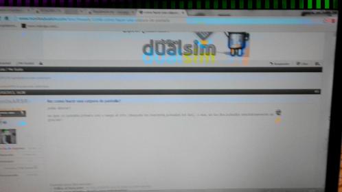

Quería comentar un problema (y lo siento si lo habéis comentado antes), cuando grabo un vídeo en calidad buena, guardarlo y después reproducirlo, salen unas especies de rayitas de color verde-morado, porque podría ser?? tiene solucion?? de momento he probado todo y va perfecto. Saludos
pd: pongo una captura del problema en cuestión, se puede ver perfectamente las rayitas de arriba

Una vez dar las gracias al gran trabajo realizado por Ches2001, como sabéis los últimos móviles que han sido enviados en la conjunta del foro HCmania, vienen instalados con la romm de Ches2001 y me he permitido hacer una recopilación de los pequeños fallos, que se están comentando que han encontrado en la romm, perdonar si alguno ya se ha mencionado en este hilo.
- Cuando se graba video en alta calidad (imagen doble, colores distorsionados y una banda de colores verdes y rosas en el lado izquierdo), en calidad baja no hay problema.
