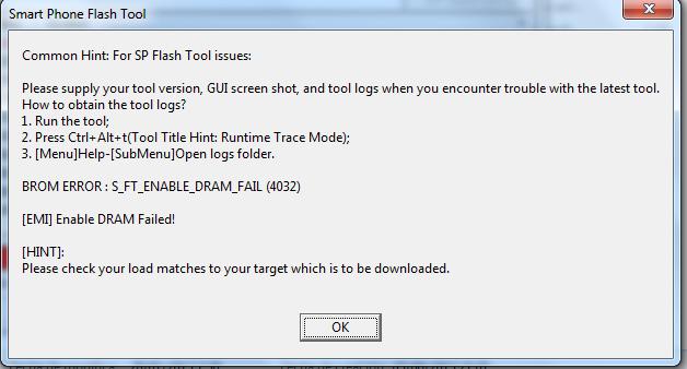

Hola a todos y muchas gracias por el hilo.
La verdad es que soy un novato en esto de los flasheos, los roots, y los móviles chinos. He estado viendo todo lo que aparece en este hilo pero no he encontrado mi problema. Lo indico brevemente;
Le puse una rom ayer de needrom con el recovery de CWM, y sin ningún problema, el problema me ha venido en el día de hoy cuando voy a instalar la de chees y ne da problemas en el revovery. Entonces decido flashearlo de nuevo e instalar un TRWP, pero algún problema tuve que me dio un error en el flash tools de la rom y ahora NO ME ENCIENDE!!!!
De verdad, estoy acojonado pensando que el movil se me haya muerto.
Alguien puede darme una solución???

Repite los pasos, pero cuando abras Flash Tool desmarca la casilla "Preloader". Instala sólo el recovery con Flash Tool como dice aquí https://www.movilesdualsim.com/tema...ábrica-instalación-rom-por-trwp-y-flash-tool).
Después instala desde el recovery esta rom https://www.movilesdualsim.com/tema/ROM-A820-S138-linerty-traducida-Actualizada-.33124(19-05-13)
Nada y tampoco recuperación de la rom original, tira siempre el mismo error de la captura anterior.
Además de esto, con y sin batería, el administrador de dispositivos, solo detecta en puertos (COM y LP) MTK USB Port
ONITOA, nos podrías indicar como has flaseado el recovery? porque imagino que será a partir del propio recovery, darle a instalar, pero a mi no me aparece el archivo recovery.zip que nos aporta chees en la sdcard, cuando realmentte si que lo tengo. He vuelto ha instalar la rom varias veces pero me siguen apareciendo las famosas rayas.
GRACIAS, UN SALUDO
