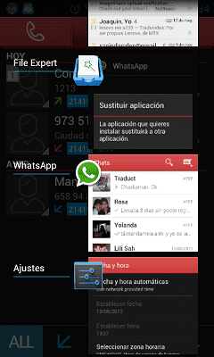

El caso es que en los firms oficiales de Lenovo (como en la ROM Minimalistic Puremod), el botón tiene asignada la palabra "Search", lo mismo que en las Lewa.
Me refiero a este botón:
Pero en el primer caso abre las "Aplicaciones recientes":
...y en el caso de las Lewa el "Buscar" o el "GoogleQuickSearchBox":
En las Lewa, para acceder al Limpiar (CleanMemory) se hace como dice Isaba, con el segundo botón a la izquierda (el de HOME pero clickando 1 segundo o así. Vamos, como se hace en ICS, por lo general, y que comentaba antes).

Entonces, probé de cambiar la palabra "SEARCH" por "CLEANMEMORY.APK" o "LIMPIAR", pero no hacía nada o incluso se jodía el teléfono.
Lo que sí conseguí hacer (y colgué en los parches), es asignar la palabra "POWER" o "CAMERA" para que tuvieran esas funciones, o anular el botón.
