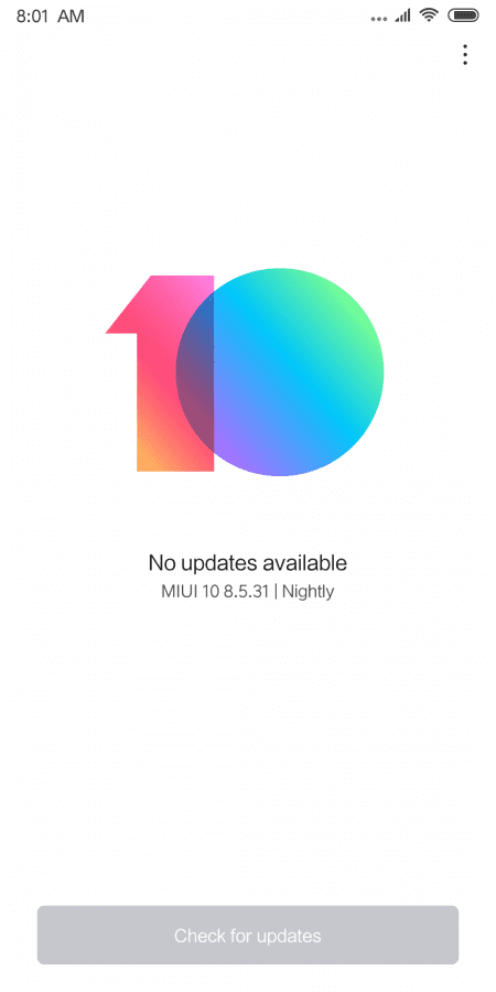

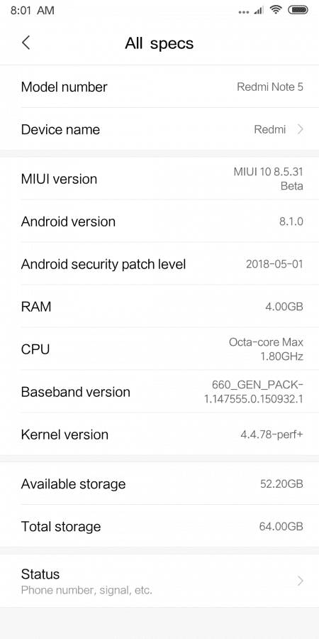

Se puede descargar la beta actual aquí
DESCARGA
Miui 10_8.5.31

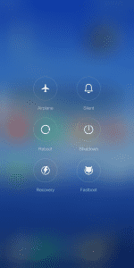

ZIP PARA DISPONER DE MENÚ AVANZADO DE REINICIO EN ESTA ROM MIUI 10 BETA
Aporte de @antonioantuan
Utilizando como soporte el zip del power menu de @Iceman-IT y con los archivos de la nueva rom...
Fabriqué este parche que permite menú de apagado extendido....
https://mega.nz/#!2NsyAZoC!0D7wvDrhjoSLlplUh4Jt70nqOEaAvgG6QZwtPu323ZE
¡Disfrutenlo!
Se instala por twrp sin wipes previos....
Y con la realización previa de un backup.... Por si algo no va bien.

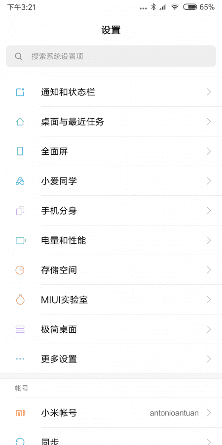

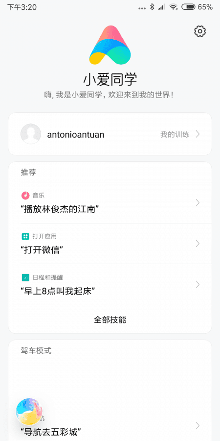

En ajustes se ve una cosa que llama Mi AI
@sinek nos comentó que
"el Mi AI ese es una especie de "Siri" de Apple pero en chino. Las versiones chinas de Miui lo traen pero aunque la aplicación está en inglés, ya te avisan que el software solamente reconoce la voz en chino, por lo que si no hablas chino no te sirve de nada."
@antonioantuan había comentado que configurada la rom en inglés esto no funciona. Pero cambiando a chino si.
De esta forma, Mi AI funciona perfectamente.....
Es lo dicho Un Siri chino.... O sea..... Un Sili ja ja ja ( humor amalillo de @antonioantuan ) :tearsofjoy::tearsofjoy:
Pero no me reconoce el español....
Y todo lo que digo me lo escribe en chino.... Y me responde en chino....

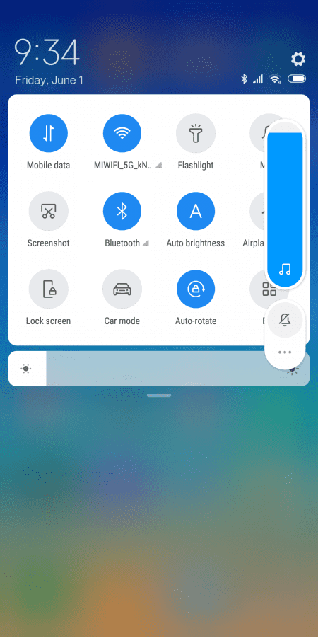

Hay un cambio mínimo en la barra que sale para seleccionar el sonido

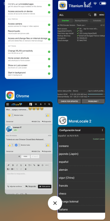

La multitarea ahora tiene esta apariencia
Si seleccionas inglés.... Prácticamente no ves menús en chino
