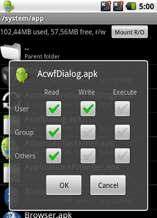

De todas formas ten siempre alguno en system/app porque si hicieras un Restore y no hubiera ninguno, no podrías entrar en los menús.
Si p.e. quieres dejar el Nova como interno o cualquier otro, acúerdate de ponerle estos permisos después de moverlo a System/app
Entonces reinicias, lo activas como predeterminado, y con RootExplorer borras el de Lewa.

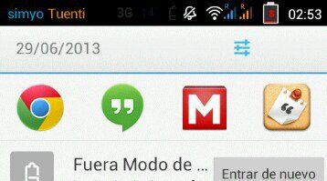

- Al incorporar el OGBatteryMod para cambiar de batería hay que clickar 3 veces seguidas y rápido sobre el icono.
No sé si me olvidé de ponerlo también como acceso en Ajustes/Pantalla o es que me daba error al compilar.
Entonces sólo desde ahí puedes decirle que muestre el % de carga, como si este mod deshabilitara la opción de ponerlo desde Ajustes/Pantalla/Icono de la Batería

Hoy me ha parecido ver dos bugs.
Uno es que el % de carga de la batería no bajaba del 15% durante mucho rato, pensé que raro.. A ver si está estancado el icono y de repente se apaga el teléfono.
Luego ya ha bajado al 14, 13% etc.
Me suena que a @flufy_tendo le pasaba lo mismo en otra rom de Lewa.
Y el segundo es que tenía instalados unos toggles en la barra de notificaciones y el icono de 2g/3g, la temperatura etc. y según cómo desaparecían, pero luego aparecían de nuevo.
He pensado si podía ser algo relacionado con el mod de baterías, ya que modifica el SystemUI y es ahí donde está todo lo relacionado con el status bar.
A ver si a alguien más le pasa.
Ahora llevo horas sin el problema, no se que podía ser.
