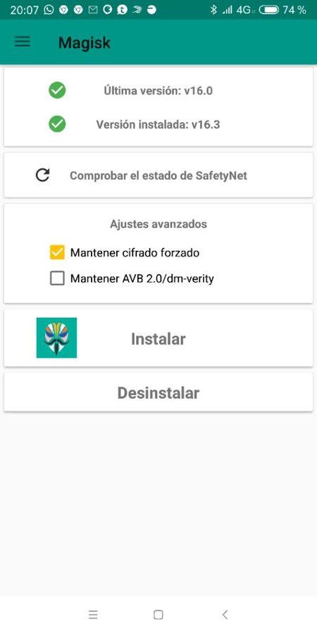

Habías puesto magisk o el zip para mantener el twrp, no?
Si, Magics 13.6 y el zip del parcheCosas más raras vemos
Magisk 13.6? 16.3 es no?Si, Magics 13.6 y el zip del parche

Si, 16.3. La dislexia. Que los disléxicos también somos persianasMagisk 13.6? 16.3 es no?
Pero no se pone magisk y el parche. Con uno vale y quizá al poner los dos de bloquee algo. Eso no lo puedo confirmar pero los dos no hacen falta.
Creo que en la versión Miui 10 beta se ponía el parche primero porque se, arrancaba en sistema, para poner el Google instaler, antes de poner magisk. Pero aquí no hace falta y menos si son los dos de tirón
Según el tutorial de instalación del TWRP pone instalar Magics 16.3 y luego instalar parche patch_boot_globalMagisk 13.6? 16.3 es no?
