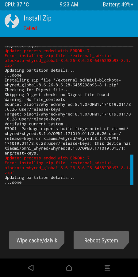

La actualización por OTA a la 8.6.28 se me queda pegada en el boot.
Si alguien tiene la rom 8.6.28 completa y la sube a Mega o Drive, se lo agradeceria.

Yo la instale ayer por twrp con wipes de todo menos data, sd y otg y me va muy bien mantiene todas tus app y sus datos. Para mi gusto va mejor que la 8.2.26, en esta se muestran las notificaciones en la pantalla de bloqueo

Pues a mi me ha pasado igual ,vamos que me ha jodido el telefono porque encima ahora el backup me da error .
Así que no se yo si deberiais quitar la actualización de ahí para que no le pase a nadie mas
