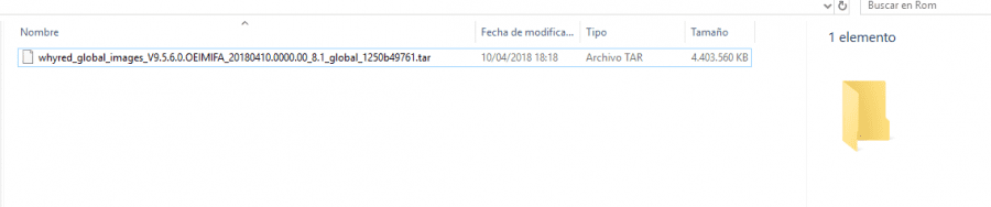

  2. Si utilizamos Winzip 7z, descomprimimos dos veces la Rom descargada en formato .tgz.
¿por que dos veces? Porque la primera vez que descomprimimos el archivo .tgz nos generara un archivo del mismo nombre y terminación .tar.

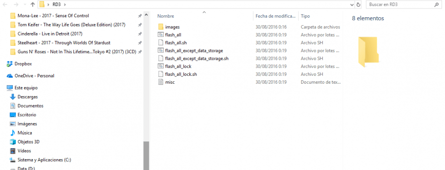

Volveremos a descomprimir el archivo .tar (segunda vez), en el escritorio y renombrar con un nombre corto tipo RDN5, obteniendo una carpeta con el siguiente aspecto de la imagen que os pongo y es la que miflash reconocerá.
Yo aconsejo guardar el archivo .tar para futuros usos y descomprimir la segunda vez en el escritorio y renombrar con un nombre corto tipo RDN5.
Porque hago esto?, porque si flasheamos una rom y da fallos por un motivo u otro, esta genera un archivo corrupto y ya no sirve, así que elimino la del escritorio para evitar líos y vuelvo a descomprimir la que tengo guardada otra vez en el escritorio.
La carpeta donde tengamos la nueva ROM puede llamarse como queramos pero no ha de contener ningún espacio en su nombre porque si no, al iniciar el flasheo, aparecerá un mensaje de error en rojo con el consiguiente acojone al no encontrarla el MI FLASH.

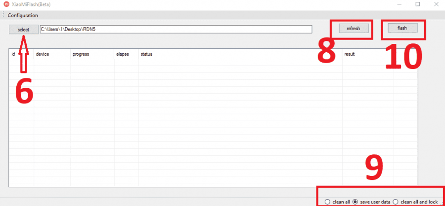

6. Seleccionamos la carpeta donde hemos descomprimido la Rom C/esctitorio/RDN5.
7. Conectamos al PC el teléfono en modo fastboot a través del cable USB
8. Damos refresh para que aparezca nuestro terminal reconocido por el miflash, asegúrate de que la herramienta Mi Flash pueda reconocer tu dispositivo (nos aparecerá una serie de letras y números)
9. Elegimos la opción Flash que deseamos, situada en la parte inferior derecha (mucho cuidado con la opción elegida)
9.1 Si elegimos borrar todos los datos de usuario incluidos escoger: CLEAN ALL (aconsejada la primera vez)
9.2 Si elegimos conservar los datos de usuario escoger: SAVE USER DATA
9.3 Si quereis flashear rom borrando todos los datos de usuario incluidos y ademas bloquear nuevamente el terminal como vendría de fabrica escoger: CLEAN ALL AND LOCK

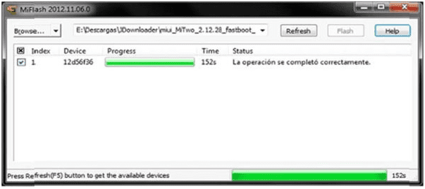

10. Le damos al boton Flash...cruzamos los dedos :laughing: y espera a que el resultado llegue al 100%
Si todo ha ido bien, al cabo de 120 a 300 segundos tendreis una imagen más o menos parecida a esta
En ese momento, el teléfono se reiniciará y aparecerá una pantalla negra con el logo de Mi y unos puntitos en movimiento abajo. El teléfono se va a quedar en ese estado durante unos minutos, es el momento más critico y que más largo se nos va a hacer :laughing:.
Al cabo de ese tiempo, el móvil reiniciará como si viniera nuevo de fábrica y podréis configurar las opciones típicas, WIFI, temas de escritorio, etc.

Bueno, haré énfasis en la imagen que he puesto de la carpeta final obtenida tras descomprimir y que es la que incluye los ficheros que miflash reconoce al fin y al cabo...

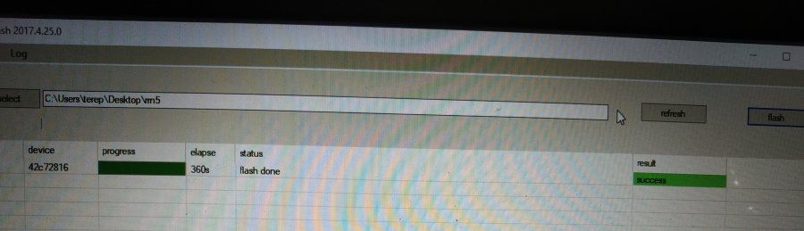

Seguido el tuto......
E instalada mi primera rom por miflash....
Exactamente como explicó @ribanezt .....
Con la única diferencia que, tal como apuntó @Monchet , al utilizar WinRAR.... Sólo tuve que descomprimir 1 única vez.....
Resultado:
¡Ay, que contento estoy!
Lo voy a dejar así.....
A ver si me salta la OTA....
Sin twrp, ni Magisk.....
Cuando actualice lo meto.
Gracias de nuevo , @ribanezt
