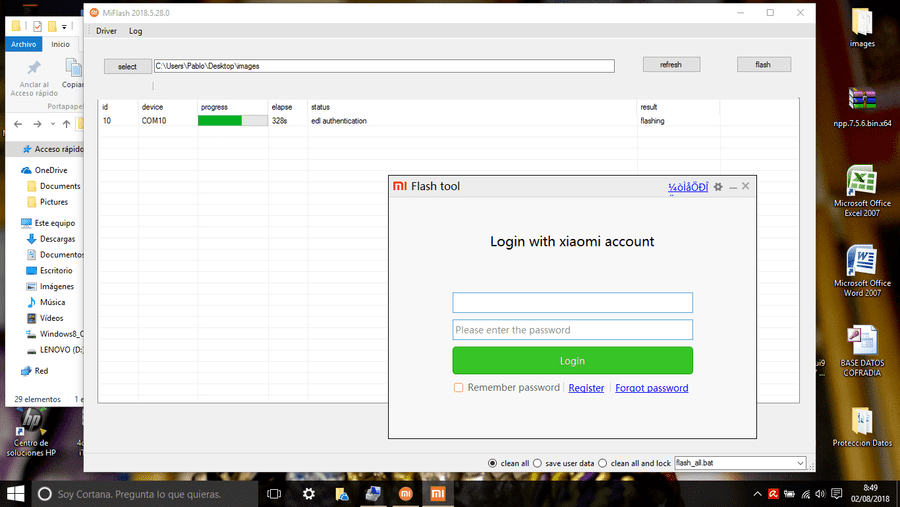

El problema es muy sencillo de ver cuando utilizas el Mi Flash, y es que para entrar en modo EDL (tras el brick del ARB) te ha de dar los permisos Xiaomi remotamente:
flash1-png.338246
En esta captura se ve que el programa esta esperando la autenticación EDL, que se realiza a traves del Mi ID de Xiaomi
Cuando te lo logueas con tus datos....si estas autorizado, se traga la rom.

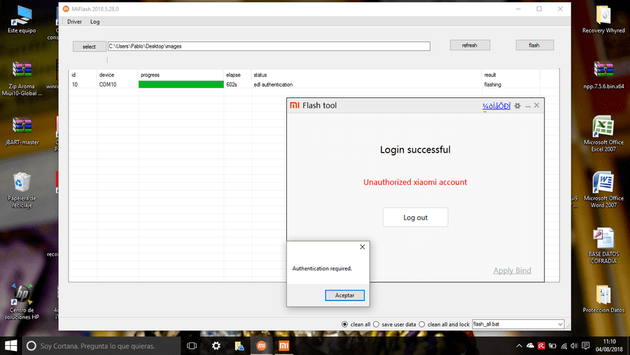

Si no te aparece que no estas autorizado, y un cuadro de dialogo más pequeño que te dice que se requiere autorización:
flash12-png.338255
Cuando le das a Aceptar, ya te aparece el error en el programa Mi Flash.

@Feligres una pregunta.
Lo de EDL autentificación ya aparecía cuando lo hiciste las 3 veces que si funcionó. Aunque, al menos que lo sepas, no tenias ninguna autorización
Es que si es que si, me sorprende que el móvil estuviese en modo EDL sin tener claro como se puso. Porque no hiciste ni testpoint, ni usaste cable EDL. Solo podía ser por el script del MI Mix 2 para ponerlo en EDL y eso tampoco está comprobado que funcione.
@Feligres no veía las capturas. Al editarlo y guardar , yo al menos, ya las veo.
Estas capturas también las puse en el hilo del @NAT.
Además allí también estan puestas las que se trago la rom sin estar autorizado....ese día algún chino de Xiaomi debío tocar algo que no debia y flashee varias veces despues de brickear el Whyred adrede.
Correcto...aparecio las tres veces.
Despues (como sabes) me loguee con Mi ID, me aparecio que no estaba autorizado en rojo (el otro cuadro de dialogo más pequeño nunca aparecio), y la rom se la trago el Mi Flash.
El Script del Mi Mix 2 parece que funciona para ponerlo en EDL, pero si puedes entrar en fastboot. Con el brick ARB no puedes entrar en fastboot, y se queda esperando econtrar algún dispositivo (reconocerlo, vaya) y despues te da error de ningún dispositivo encontrado.
