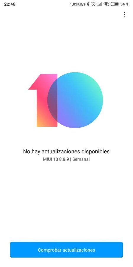

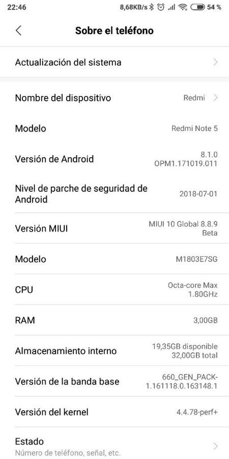

Instalada en sucio y conservando twrp. Veremos a ver qué tal
Screenshot_2018-08-09-22-46-46-878_com.android.settings.jpeg Screenshot_2018-08-09-22-46-33-157_com.android.updater.jpeg Screenshot_2018-08-09-22-48-10-447_com.android.updater.jpeg

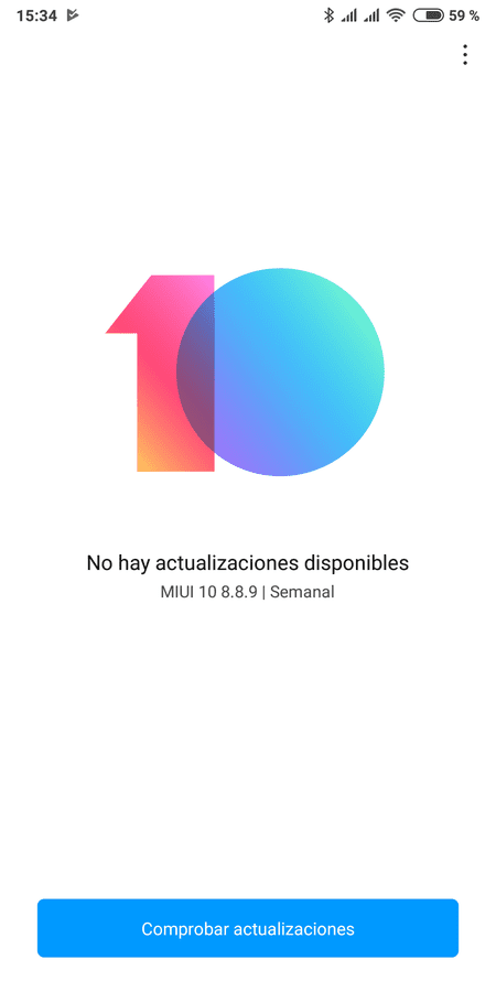

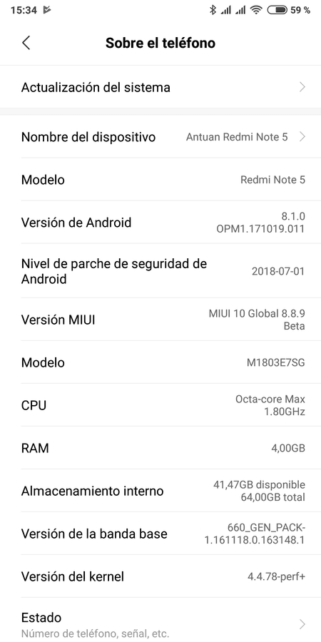

Como podeis ver cuando hice las capturas, el movil se me actualizó al update semanal público.....
Ahora me da por mirar (juro por Caperucita Roja que no he vuelto a instalar nada) y me aparece que es la versión "secreta" :fearscream::fearscream::fearscream::fearscream:
Y si le doy a novedades.... Me sale el candadito de las versiones para betatester cerradas y , por tanto, no públicas.....
¿Alguien sabe explicarlo?
