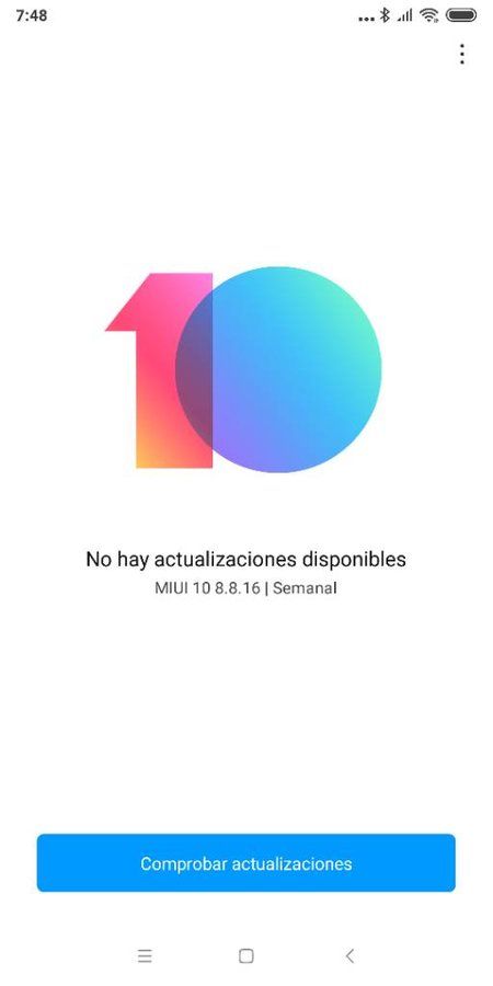

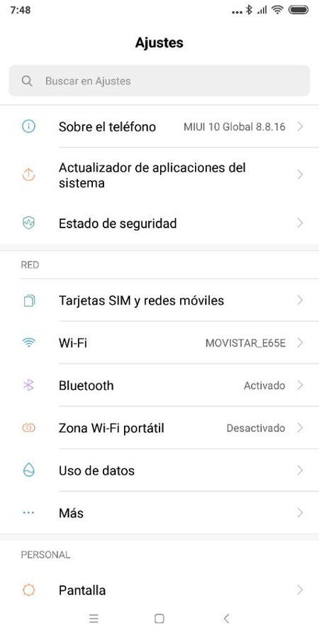

Como puedo saber en que nivel de ARB estoy?
Screenshot_2018-08-17-07-48-56-088_com.android.updater.jpeg Screenshot_2018-08-17-07-48-35-872_com.android.settings.jpeg Screenshot_2018-08-17-07-49-05-379_com.android.updater.jpeg
