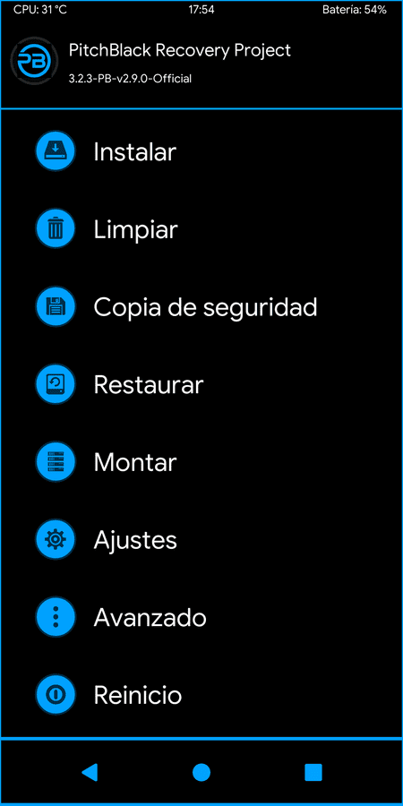

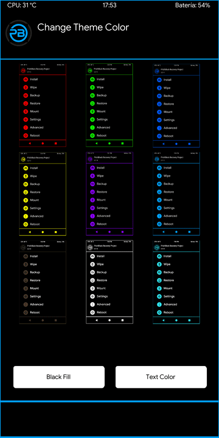

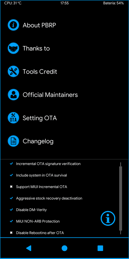

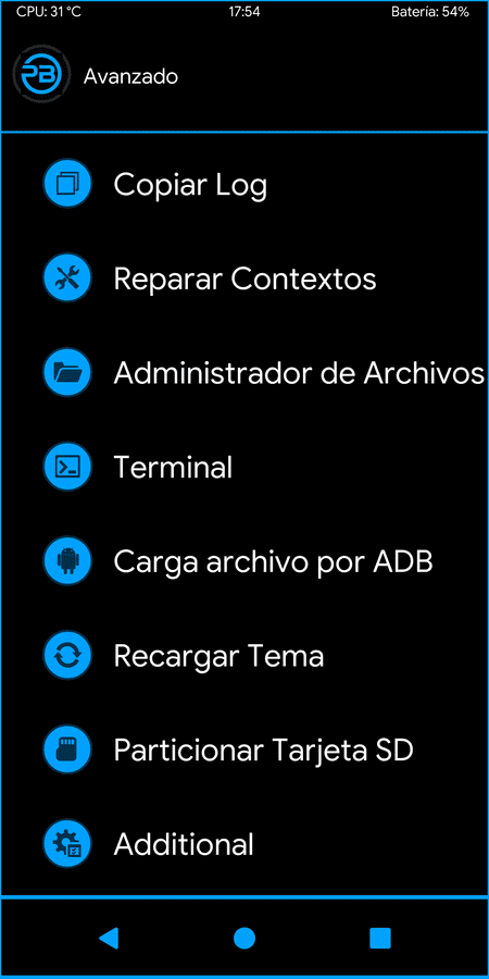

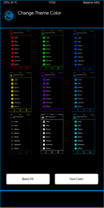

Instalo PitchBlack recovery....
¡Precioso!
¡El más bonito!
Un recovery oficial que tiene tantas funcionalidades que ahora estoy analfabeto con su uso
Screenshot_PBRP_1970-10-03-17-55-09.png Screenshot_PBRP_1970-10-03-17-53-33.png

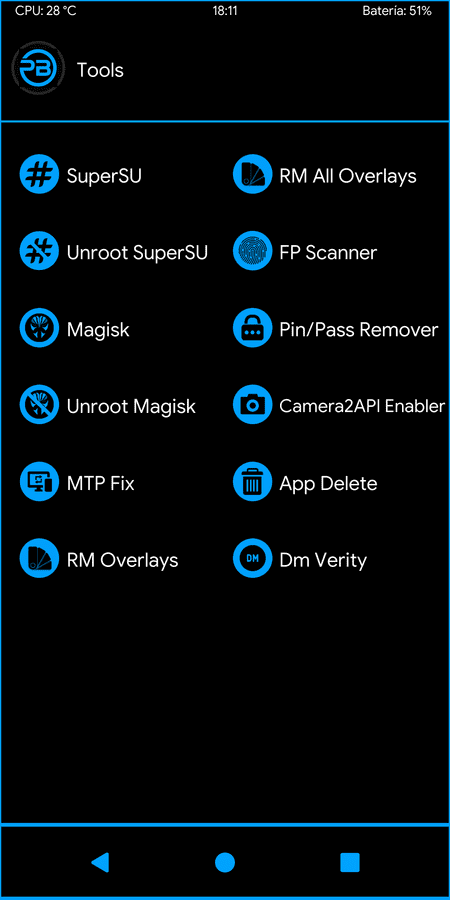

Ahora no domino el recovery.
No sé como funciona.
Me inicio la rom y Magisk no estaba encriptado ¡No sé como lo hizo!
Tiene muchas funcionalidades, pero intenté usarlas y no iba.
¡Precioso!
¡El más bonito!
¡Precioso!
¡El más bonito!
