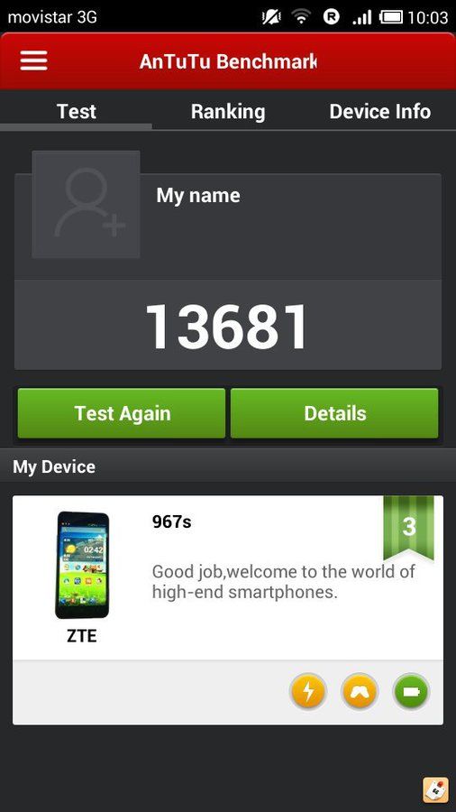

Solucionado... el problema radicaba por q el mobileuncle lo reatauraba de titanium backup y la tenia del system, bajado del play store funcioba perfecto.. por sierto al instalar esta actualizacion antutu dio esto
