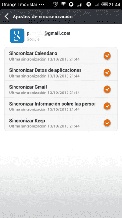

Vaya, pues esto ya lo hice, pero como digo no logro que me aparezcan en la agenda. En la versión anterior de MIUI sí que me aparecían... No sé si ayuda, pero en las sincronizaciones de google me vienen:
  • Calendario
  • DAtos de aplicaciones
  • Gmail
  • Información sobre las personas
  • Keep
  • Sound search de google play
No viene la opción de "Sincronizar contactos"... De hecho, si voy a los contactos y a "Cuentas", no aparece la opción de añadir una cuenta de gmail. Si le doy "Añadir cuenta", tampoco me aparece la de google...

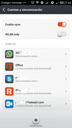

2. Agenda>Cuentas>Añadir cuenta. Como se ve, no aparece la opción de añadir la cuenta de gmail
3. Ajustes>Cuentas. Tengo mi cuenta de google configurada. Puedo entrar en la Play Store, en gmail, en calendar...
4. Ajustes>Cuentas>Google
5. Ajustes>Cuentas>Google>Sincronización
Con esto quiero decir que aparentemente tengo todo bien configurado y sincronizado con mi cuenta de google, menos los contactos.

Cuando estas ahí donde has puesto la captura tienes que darle al botón de las tres rayas, te aparecerán opciones y darle a eliminar cuenta. Que es lo que he hecho yo.
